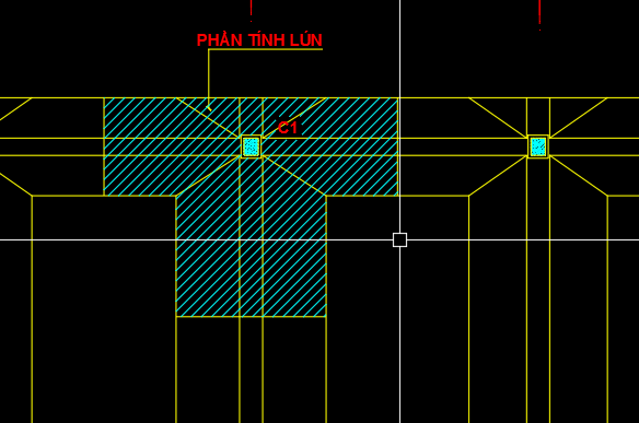

Mình đang thiết kế móng băng 2 phương cho công trình khối phòng học 2 tầng. Phần tính lún được yêu cầu tính theo diện chịu lực (hình kèm theo). Không biết các anh/chị có ai đã tính như thế này chưa thì tư vấn dùm với.(ví dụ xác định hệ số anpha phụ thuộc l,b của móng...)

Nếu là sơ đồ trên thì mình cũng không có phương án để tính lún cho nó do không thuộc các trường hợp điển hình. Bạn có thể gần đúng bằng cách chỉ kiểm tra hình chữ nhật bé hơn coi như là móng đơn và bỏ đi 2 phân cánh chữ T coi như an toàn hơn
