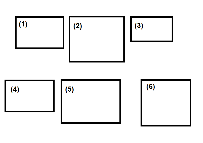

Dear Mr Hoang Tôi in khoảng 160 bản vẽ ( MCN đường ), có đánh số từ 1 đến 160. Khi in, tôi cũng chọn thứ tự ( trong lệnh KP, chọn vùng in, tôi chọn theo thứ tự). Tuy nhiên khi in ra, chạy rất chi là lộn xộn Anh có thể chỉ giúp: 1. Xếp theo thứ tự được ko 2. In ra nhiều bản ( giống copy,tại vì mình kết nối với máy pho tô). Rất cảm ơn
VINHBINH2008
RE: < Tư vấn > Phần mềm in tự động KCS_Plotter
27-03-2014, 23:33
VINHBINH2008
. KCS_Plotter tiến hành in theo thứ tự căn cứ vào vị trí của các khung in chứ không căn cứ vào thứ tự Select hay vẽ đường đánh dấu khung in. Thứ tự in dựa và góc trên ben trái của khung in và được quy định như sau: in trừ trên xuống dưới - in từ trái qua phải, có thể minh họa như hình dưới dây: Như đã nói khi giói thiệu KCS_Plotter, phần mềm này phù hợp với máy In PDF để tạo file PDF. Sau khi có file PDF, thì việc bạn tạo bao nhiêu bản sao v.v... là chức năng in ấn của phần mềm đọc PDF
