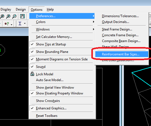

anh chi cho em hỏi,trong video tinh vach của anh Hùng có nói vê việc ad thêm phi thép 20d và 18d trong thiết kế thép tự đọng kết cấu vách, thì mình làm như thế nào ạ

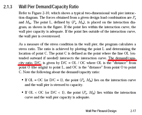

anh cho em thắc mắc thêm,lúc kiểm tra thép em thấy anh vẫn sử dung BS-97 vẫn được hả anh.nó có khác gì với kiểm tra theo ACI-318 k ạ.và điều kiện để thép thỏa mãn kết cấu vách Là tỉ số D/C <1 phải k anh hay còn điều kiện nào khác k anh. em cảm ơn anh nhiều ạ.
. Về nguyên tắc, có thể kiểm tra vách theo ACI-318 thì cũng có thể kiểm tra theo BS-8110; Vách thường được kiểm tra theo điều kiện bền khi chịu Nén-Uốn, và điều kiện chịu cắt; khi thỏa mãn cả 2 điều kiện thì coi như vách đảm bảo khả năng chịu lực

[quote]Về nguyên tắc, có thể kiểm tra vách theo ACI-318 thì cũng có thể kiểm tra theo BS-8110; Vách thường được kiểm tra theo điều kiện bền khi chịu Nén-Uốn, và điều kiện chịu cắt; khi thỏa mãn cả 2 điều kiện thì coi như vách đảm bảo khả năng chịu lực [/quote] Kiem tra dk bền chịu nén uốn có phải là tỉ số D/C <1 k anh.ti số này em chi tham khảo trên do án cũ mà cũng k biet ti số này lấy như thế nào là đủ diều kiện,có tài liệu nào nói về ti số này k ạ. vì khj bao vệ em sợ thầy hỏi vặn,hj
