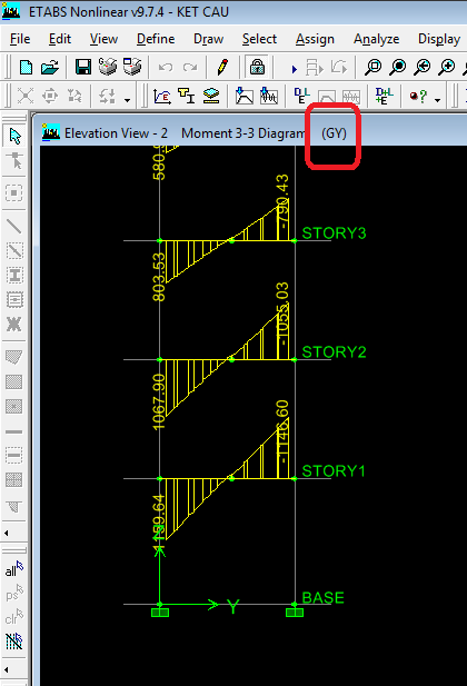

em đang tập thử tính thép cho nhà 6 tầng mà sao em thấy nội lực ở nhịp các dầm tại gối 1-1 ->4-4 đều có moment - và + em thấy phi lý mà không biết sai chổ nào mong anh hùng giúp đỡ

Gió Y nó bị sai hay sao anh Hùng khắc phục thế nào mong anh hướng dẫn, em xuất Moment Bao qua phần mềm RCBC tính thép tại gối Thép Moment + cũng > 14cm2 mà moment - cũng gần = 14cm2 nó sai gì vậy anh

em cũng mới đang tập tành nên cũng ngồi mò quài mà sao em không hiểu cái dầm trục 1-1 co 3,85m mà Moment Bao của nó sao lớn quá cái M max tại gối nó to quá như vậy là em đang tổ hợp sai hay là khai báo tải trong sai anh Hùng Khi lấy ( Mmin và Mmax tại gối để tính ) thấy nó sai sai mong anh hướng dẫn
. Bạn cứ kiểm tra một lượt giá trị tải trọng, nếu tải trọng đã đúng thì không có vấn đề gì. Đây là lần đầu tiên bạn gặp nên mình nghĩ bạn hơi hoảng; chắc bạn phải làm thật nhiều nữa thì sẽ đỡ hơn. Bạn cũng nên tham khải về việc có nên tính toán tải trọng gió hay không tại đây: http://www.ketcausoft.com/forum/showthread.php?tid=239&pid=3188#pid3188
