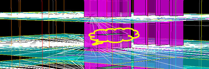

em đang tính kết cấu cho công trình này không hiểu sao đến đoạn Run thì nó cứ báo lỗi Diapham. Anh nào rành kiểm tra dùm em với ạ.

Lỗi của em được giải thích tại đây: http://www.thuvien.ketcausoft.com/pages/P14082901-etabs-khac-phuc-loi-khi-khai-bao-diaphragm.php Hiện tại trên mô hình có những sàn xiên và sàn ở cao độ trung gian (lửng) bị gán với sàn ở cao độ tầng, em loại bỏ các đối tượng này ra khỏi Diaphram là được; quan sát mô hình 3D để thấy lỗi

dạ em cám ơn anh Hùng rất nhiều em đã sửa được rồi ạ .
