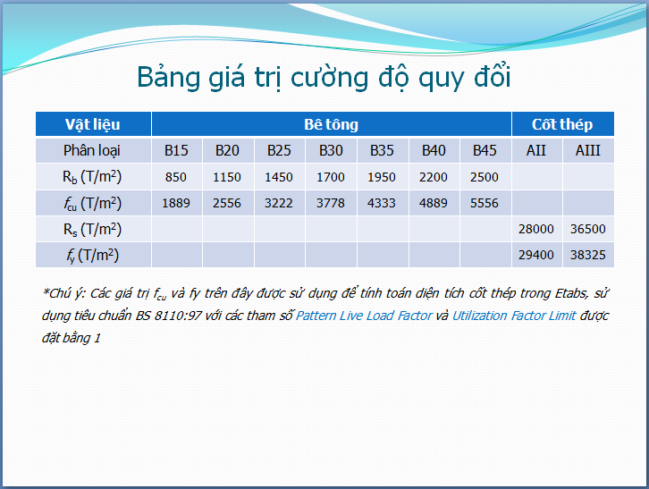

Ở BẢNG TRÊN EM THẤY VỚI B15 Fcu=850*1.5/0.67= 1902.3 T/m2 CHỨ ANH? TƯƠNG TỰ NHƯ CÁC GIÁ TRỊ B KHÁC

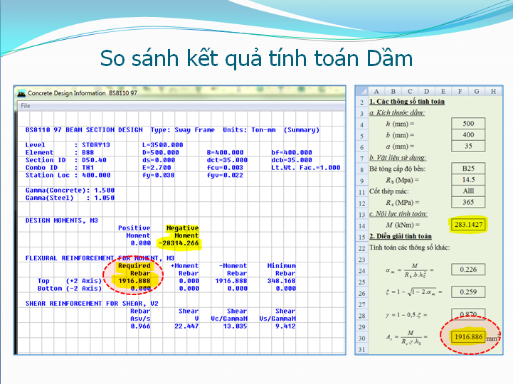

. Sau khi xem xét kỹ hơn tiêu chuẩn BS, mình thấy BS sử dụng là tròn 1.5/0.67 = 1/0.45, công thức làm tròn này được sử dụng trong hầu hết các tính toán. Do đó khi quy đổi, thay vì sử dụng Fcu = Rb*1.5/0.67 mà sử dụng Fcu = Rb/0.45 thì kết quả sẽ trùng khớp, như trong so sánh dưới đây:

. Đính chính lại: fys là cường độ (giới hạn chảy) của cốt thép chịu cắt, hay chính là giới hạn chảy của cốt đai. Được lấy bằng cường độ tính toán của cốt thép làm cốt đai. Ví dụ cốt thép làm từ A-I thì fys = 22500 T/m2; nếu cốt thép làm từ A-II thì fys = 28000 T/m2

. BS 8110-97 sử dụng hệ số điều kiện làm việc cho cốt thép chịu cắt là 1.25, do đó khi quy đổi có thể sử dụng (cường độ tính toán dành cho cốt thép ngang theo TCXDVN 356) * 1.25, các giá trị sau khi quy đổi gần bằng cường độ tính toán của chính nhóm cốt thép đó
