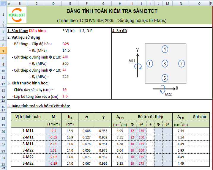

Bảng tính thép sàn dựa vào nội lực từ Etabs
13-09-2013, 02:01
Mình đăng lại bài này kèm file Excel 2003 để các bạn tiện download và sử dụng. Bài viết đã được đăng tại đây: http://www.thuvien.ketcausoft.com/pages/P13012301-tinh-toan-dien-tich-cot-thep-san-btct-dua-vao-noi-luc-tu-etabs.php
BANG TINH SAN 20130325.xls (Kích thước: 78.50 KB / Tải về: 22,278)
HVH_KCS20130123_Tinh toan dien tich cot thep San tu noi luc cua Etabs.pdf (Kích thước: 292.36 KB / Tải về: 23,334)
