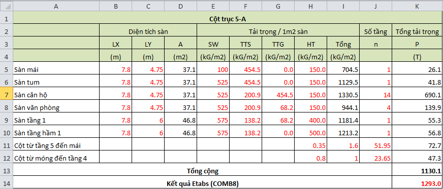

Bảng tính toán sơ bộ tải trọng chân cột
18-09-2014, 08:12
Sử dụng để tính toán sơ bộ, và sau đó có thể so sánh lại với kết quả Etabs để đánh giá mức độ tin cậy của các tính toán.

@ anh Hùng : Comb8 là tổ hợp gì mà gần sát với tải đứng sơ bộ vậy anh ? Hàng số 11 thấy số tầng là 51.95 ^^

Anh cho em hỏi. các thông số tải. SW, TTS, TTG . Khi tính sơ bộ thì các thông số này tính thế nào?

. Tổ hợp COMB8 là tổ hợp của tải trọng tiêu chuẩn, thành phần đứng. Dòng số 11 và 12 là tính toán trọng lượng cột, con số 51.95 là chiều cao của cột
SW là trọng lượng bản thân kết cấu, tính toán = (chiều dày sàn + chiều dày quy đổi của dầm)*Trọng lượng riêng của bê tông. Chiều dày quy đổi của dầm thông thường khoảng 4cm - là chiều dày quy đổi thể tích bê tông dầm sang thành bê tông sàn.
TTS là tải trọng hoàn thiện của sàn, cái này trong bảng tính toán tải trọng đã có, thông thường khoảng 120~220 kG/m2 tùy thuộc chiều dày các lớp hoàn thiện
TTG là tải trọng tường quy đổi lên sàn, có thể tính được bằng cách thống kê tải trọng tường trên sàn và chia cho diện tích sàn. Theo kinh nghiệm của mình, tải trọng tường trên sàn khu căn hộ khoảng 500 kG/m2
