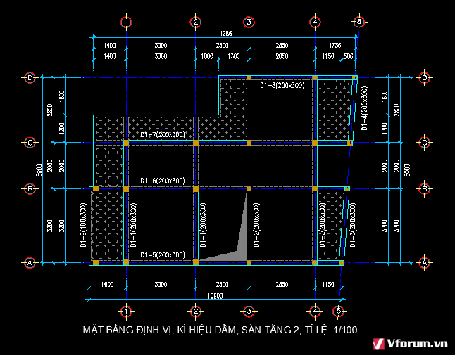

Chào anh Hùng và tất cả mọi người, em đang vẽ kết cấu nhà dân 3 tầng, có chiều ngang nhà 5,2m, console ban công 1,6m, bước cột theo chiều dài nhà thì lớn nhất chỉ 3 m thôi. Do mới ra trường và đang làm cái đầu tiên nên em sợ sơ đồ kết cấu không được thực tế, nhờ anh Hùng và các ae trong diễn đàn góp ý giúp.

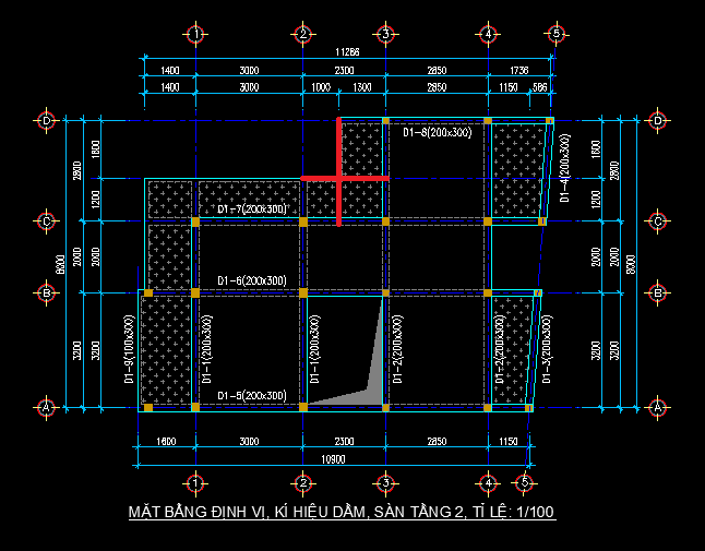

Anh nghĩ phần công xôn ở trục 2-3-C-D nên thay đổi một chút như hình dưới sẽ tốt hơn

Cảm ơn anh Hùng đã phản hồi, anh cho em hỏi thêm 1 vấn đề nữa là có nên bỏ cột trục B không anh, ô sàn như vậy sợ nhỏ quá. Em để cột trục B là do phía ngoài console ban công có cột giả theo yêu cầu kiến trúc anh ạ.

Bỏ cột trục B cũng được em ạ; nhưng dầm trục B thì vẫn phải có; vừa đỡ ô thang; vừa làm đối trọng cho phần Công xôn đỡ cột giả em ạ
