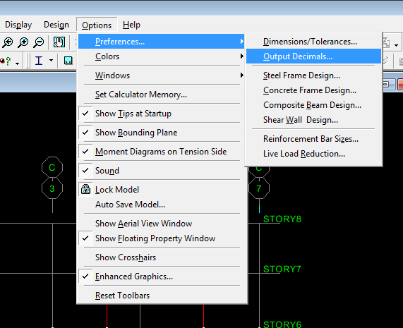

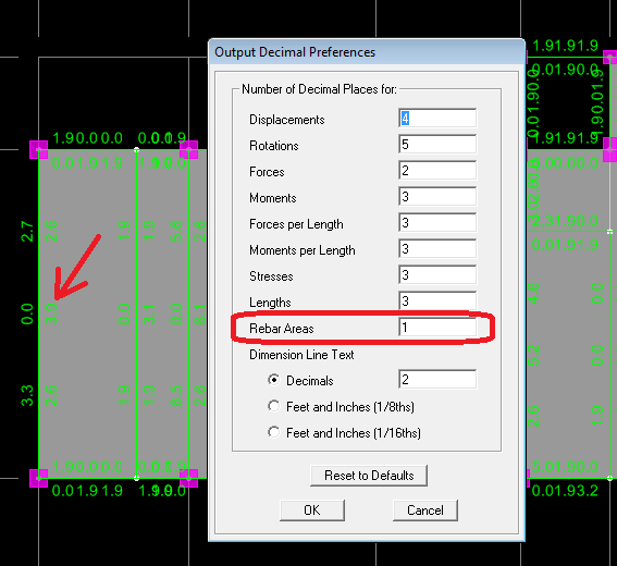

cho mình hỏi nhé bạn Hùng?mình mới học Etabs, bạn có thể chỉ cho mình khi chạy ra kết quả cốt thép trong etabs mà làm tròn được số học được không bạn?mình thấy file THPT.THANHHOA.MDB của bạn chạy kết quả cốt thép rất tròn số?thanks

. Hình thức hiển thị kết quả liên quan đến chức năng thể hiện của Etabs, được điều chỉnh thông qua menu Options của Etabs, trong trường hợp này là Options > Preferences > Output Decimals Cửa số Output Decimals Preferences xuất hiện cho phép điều chỉnh số dấu phẩy (mức độ làm tròn) trong kết quả các kết quả tính toán. Để điều chỉnh mức độ làm tròn kết quả cốt thép, bạn điều chỉnh thông số Rebar Areas, ví dụ muốn kết quả chỉ có 1 con số sau dấu phẩy, bạn đặt là 1.
