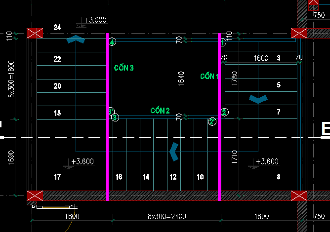

xin chào mọi người sau đây là file card thiết kế cầu thang có 2 chiếu nghỉ tại 1 tầng như vậy sẽ có 3 cốn thang mình đang phân vân tại các cốn thang này sẽ tính toán như thế nào cho hợp lí và đúng với kết cấu cụ thể thì tại điểm 2 của cốn 1 sẽ như thế nào với điểm 2' của cốn 2.tương tự với điểm 3 của cốn 2 sẽ liên kết ntn với điểm 3' của cốn 3.(có file card kèm theo). với suy nghỉ của mình thì với cốn 1 và cốn 3 sẽ xem là dầm đơn giản với 2 đầu khớp.còn cốn 2 sẽ là dầm đơn giản với 2 đầu ngàm. mong mọi người góp ý để mình có thể bổ sung thêm kiến thức.cám ơn tất cả mọi người trong dd. thân ái!!!!!!!!..........
. Trước hết mình nghĩ nên thống nhất rằng cầu thang là một kết cấu phức tạp, nên xếp hạng kết cấu đặc biệt :shy: , Với trường hợp của bạn, mình nghĩ kết cấu rõ ràng nhất là kéo cốn 1 và cốn 3 về phía tường (hình dưới), lúc này cốn 1 và cốn 3 là các dầm chính của cầu thang. Khi đó cốn 2 là một dầm phụ. Tất cả các cốn thang đều được tính toán với 2 đầu khớp, trừ các trường hợp liên kết trực tiếp với cột hoặc vách
