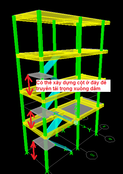

Cho em hỏi giả sử em vẽ cầu thang trong etaps như sau ( hình đình kèm) thì em không biết nên cho bản chiếu nghỉ tựa vào đâu và tựa như thế nào? Tại trong thiết kế bản chiếu nghỉ của em là tựa lên tường
. Thường thì mình không khai báo cầu thang, vì thường mất thời gian và phát sinh lỗi không đáng có Nếu bạn vẫn nhất quyết khai báo cầu thang, trong trường hợp của bạn có thể vẽ thêm cột để truyền tải trọng xuống dầm đỡ
