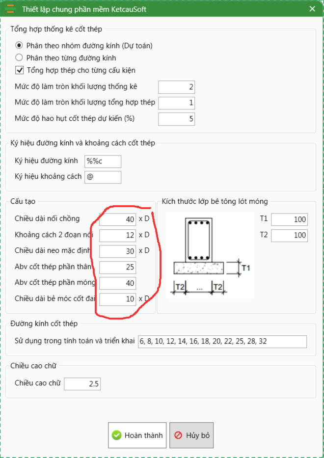

e chào a Hùng và mọi người ạ, theo như 5574:2018 và 1 số bài đăng e đọc được thì chiều dài neo và nối cốt thép được tính dựa trên sự làm việc chung giữa bê tông và cốt thép nên ảnh hưởng bởi cấp độ bền của bê tông và thép, nhưng e đang thấy là trong phần mềm kcs hiện nay khi triển khai thép cột thì chiều dài nối vẫn được mặc định là 40d, em muốn hỏi là sự khác biệt này có ảnh hưởng quá nhiều trong khi thiết kế không ạ? hoặc có cách nào để thay đổi chiều dài nối trong phần mềm như trong tc quy định không ạ, em tìm để thử thiết lập thông số mà không thấy ạ? em cảm ơn ạ!

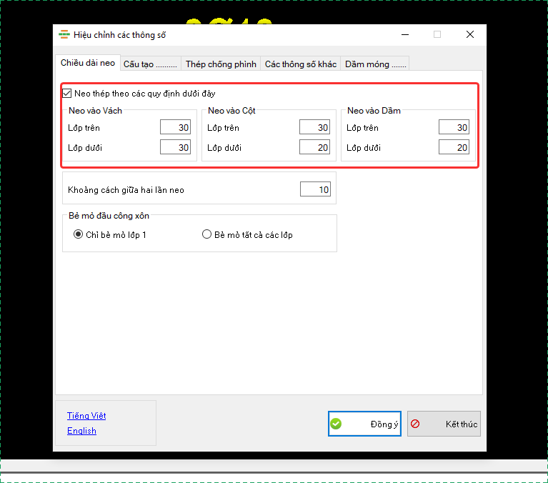

Phần mềm KCS có chức năng điều chỉnh chiều dài neo nối ví dụ không phải là 30d mà là 35d v.v..

dạ vâng ạ, em cảm ơn câu trả lời của anh ạ, phần điều chỉnh nằm ở thiết lập chung kcs đúng k ạ, hôm trước em vẽ trên bản kcs chưa cập nhật, file cột thì k có tùy chỉnh, còn file dầm hình như có, nên e có chút thắc mắc ạ

Đối với cột thì chủ yếu quan tâm là phần nối thép, và được thiết lập trong Thiết lập chung của KCS Inside), đối với dầm thì phần nối thép như trên, còn phần neo thép được thiết lập trong CAD, thông qua lệnh RCBCONFIG bạn ạ
