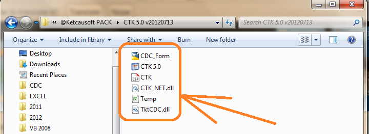

. Chào bạn Phần mềm CTK có thể sử dụng cho AutoCAD từ 2007 đến 2013, nguyên nhân gây lỗi mà bạn đang gặp có thể như sau:
  • Bạn sử dụng đường dẫn có dấu (viết tiếng việt) nên AutoCAD không hiểu được
  • Phần mềm diệt virus đã xóa đi một số file của phần mềm, bạn kiểm tra xem bộ phần mềm bạn download về có đầy đủ các file như trong bài viết số #4 không nhé

Dưới sự chỉ dẫn của anh em đã làm được. cảm ơn anh nhiều.[quote='Ho Viet Hung' pid='3679' dateline='1371654942'][quote='pikachu1234' pid='3667' dateline='1371641220'] A hùng cho e hỏi/ autocad 2007 có sử dụng được phần mền này ko a? sao e làm đúng mà cad không hiểu: mong a giúp đỡ. Thanks a nhiều. [/quote] . Chào bạn Phần mềm CTK có thể sử dụng cho AutoCAD từ 2007 đến 2013, nguyên nhân gây lỗi mà bạn đang gặp có thể như sau:
