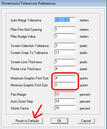

em chào anh Hùng ạ.em download file PTTH THANH HOA của anh về chạy thì bị vấn đề như sau: càng zoom màn hình thì cỡ chữ cũng nhỏ theo,anh chỉ cho em cách hiệu chỉnh để cỡ chữ ko thay đổi khi zoom được ko ạ.Em cảm ơn anh trước ạ.

. Về nguyên tắc, cỡ chữ trên màn hình trong Etabs là không đổi, dù bạn có zoom to hay nhỏ mô hình, bạn vẫn nhìn thấy chiều cao chữ giống nhau - không giống như CAD, chiều cao chữ trên màn hình thay đổi khi zoom. Bạn có thể thay đổi cỡ chữ hiển thị trên màn hình hoặc đặt theo mặc định bằng menu Options > Preferences > Dimension / Tolerence ...
