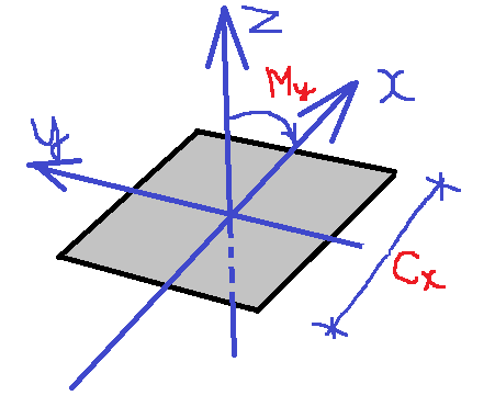

Bạn Hùng chi cho hỏi là trong sách thầy Cống phần tiết diện cột viết là Jy= Cx.Cy^3/12 ( Cx//Trục Ox, Cy//Trục Oy) vậy đáng nhẽ phải viết Jy= Cy.Cx^3/12 chứ nhỉ?? Cái này làm mình đau đầu quá. Lúc đầu cũng nghĩ là do quy ước h=max(Mx/Cx, My/Cy) nhưng ko phải thể? 1 số anh em viết bảng Excel cũng áp luôn công thức của thầy. Mình nghĩ là sai vì thực tế phải viết Jy=Cy.Cx^3/12 mới đúng chứ ?? Lúc nãy nói chuyện với bạn nghe loáng thoáng ko hiểu lắm. Mong bạn giải thích dùm cái :) Thanks

Mình cũng hiểu là Jy=Cy.Cx^3/12 mà! Nhưng ko hiểu sao trong ví dụ bài tập + Excel của mấy anh em lập sẵn lại lấy Jy=Cx.Cy^3/12 (???) Hôm trước đọc trên 1 diễn đàn thấy anh em bảo thầy Cống lấy ngược lại theo kiểu bình thường... ??! Haiz..
