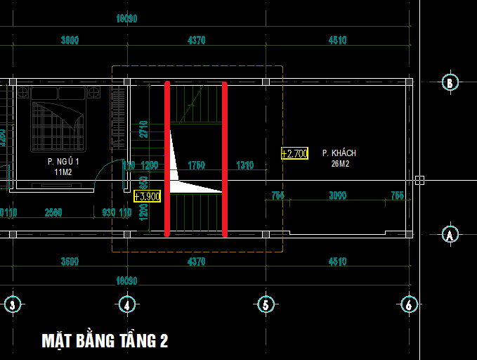

em đang làm kc nhà lệch tầng 5x20m nhưng đang băn khoăn chỗ cầu thang không biết cần làm dầm chiếu nghỉ hay không. bề rộng chiếu nghỉ >1.2m. Có anh chị nào giup e với ạ? em xin cảm ơn file của e đây ạ https://www.mediafire.com/?61j6cpof51jbm1j

Mình nghĩ để đơn giản và an toàn; bạn có theerb ố trí 2 dầm như 2 vạch đỏ ở hình dưới là hợp lý Nếu không thì chỉ làm dầm bên phải; còn các phần thang khác coi như kê lên tường

Em cũng nghĩ nên làm dầm bên phải, nhưng sếp e lại bắt bỏ cả 2 dầm và dungf thép phi 10 cho cầu thang . Em đang rất lo lăng vì như thế có thể sẽ không có vấn đề gì ngay nhưng về lâu về dài k an tâm. Thực sự ddi lm mới biết nhiều khi khó xử quá :'(
