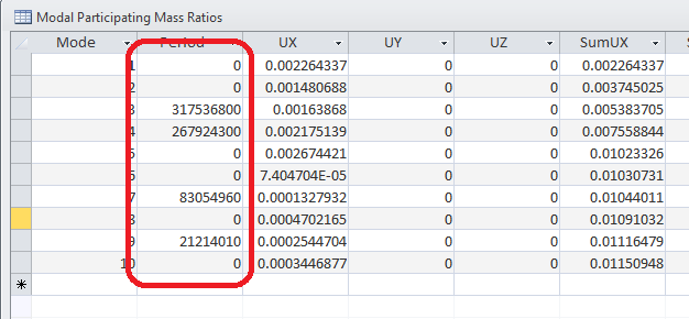

E có chạy file Etabs bằng version 9.7.4 nhưng khi phân tích xong các kết quả nội lực xuất ra bt nhưng ko có table Modal Information để lấy các dạng dao động để tính gió và động đất. A Hùng giúp e với ạ?
. Có khả năng một số lỗi trong file Etabs của bạn khiến cho phần mềm không thể phân tích giao động. Bạn nén file Etabs (*.edb) lại thành file RAR rồi up lên đây mình xem thử nhé

file EDB đây a giúp e với. e đã export về cả Etabs 9.7.0 nhưng khi chạy xong có Modal Information nhưng các Period đều bằng 0. E ko biết sai ở đâu?

e cũng thử vẫn dùng Etabs 9.7.4 để chạy 1 file công trình trước đó e làm thì vẫn thành công bình thường. đầy đủ tất cả các loại kết quả và tương đối chính xác.

. Rõ ràng nguyên nhân là do mô hình của bạn bị lỗi; bạn nên sửa lại mô hình trước khi tiến hành xuất giữ liệu để tính toán tải trọng Mình cũng đã định kiểm tra mô hình của bạn nhưng thấy thái độ của bạn quá tồi nên bạn tự xoay sở đi nhé
