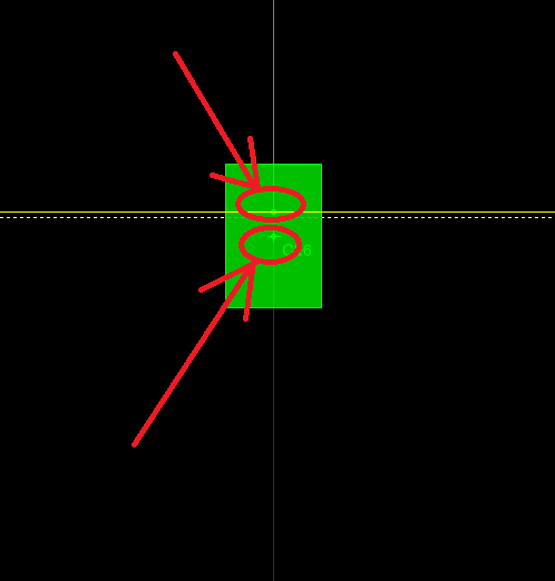

cả nhà ơi cho mình hỏi cái này khó quá mãi mà mình ko tìm ra được nguyên nhân .mình có cái nhà 2 tầng ,tầng 1 còn có một tầng xép .khi mình chạy etabs đầy đủ như các bước mà mình đọc trên mang ,http://www.mediafire.com/view/?oto5rudhbo8d68e khi chạy nội lực nó lại bị tình trạng như thế này ,mọi người giúp mình xem cái này ,xem nó tại sao lại thế ,mình dùng etabs V9.60.bản full ,crack đầy đủ ,ko lỗi tí nào , Dầm này mình bỏ hết tại trọng đi chỉ còn tải trọng bản thân,đã chia thành nhiều dầm tại các chỗ giao trục ,mà khi chạy nội lực nó vẫn như là một dầm liền ,làm mômen 2 đầu rất lớn http://www.mediafire.com/view/?oto5rudhbo8d68e

. Bạn nên gửi file Etabs lên để mọi người cùng xem, chỉ nhìn không thể này thì rất khóa trả lời!

đây là file etabs e đã làm,anh xem giúp nhé http://www.mediafire.com/?brb893hwf55t875

. Rõ ràng là file Etabs của bạn bị lỗi trầm trọng. Đó là vị trí cột của bạn không trùng với lưới. Do đó dầm không được kê lên cột, và dầm trở thành một dầm dài (kê lên dầm ở 2 góc nhà). Có thể do bạn hiểu nhầm rằng sẽ phải khai báo cột như trong mặt bằng kiến trúc hay mặt bằng kết cấu (tim cột không trùng với trục định vị) Trên thực tế chúng ta vẫn có thể khai báo tim cột trùng với tim trục định vị để thỏa mãn điều kiện các cấu kiện giao với nhau tại nút (cho dù mặt bằng kiến trúc hay kết cấu không như thế). Nếu bạn vẫn muốn tỉ mỉ, thì sử dụng chức năng Insertion Point để điều chỉnh tim Cột so với tim Frame. Tuy nhiên mình nghĩ cũng không cần cầu kỳ như thể đâu.

cám ơn anh,e thử chỉnh lại và đúng là nó ko còn bị như thế nữa ,nhưng nếu như thế thì cột ko phải là bị nén lệch tâm nữa mà là nén đúng tâm ,thì kết quả khi tinh cột liệu có khác nhau nhiều ko ạ

Mình cũng có câu hỏi tương tự. Lúc trước mình thử làm tỉ mỉ thì có khác nhau không Tốt nhất tớ nghĩ ae mình nên tự mô phỏng rồi rút ra nhận xét. Không cần gì cũng phiền Anh Hùng. Để e rãnh em làm thử mô hình nhỏ so sánh rồi báo cáo lại cho.^^ :shy:
