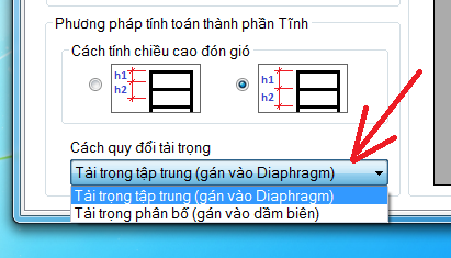

khi xây dựng etaps mình để đơn vị là KN/m vậy khi dùng phần mềm tính gió đơn vị T/m. ta nhân 10 lần kết quả là ra đơn vị kn/m đúng không bạn, chứ ko phải đổi lại đơn vị trong etaps nữa

. Đúng rồi bạn ạ Mình sẽ suy nghĩ về việc cho phép người dùng lựa chọn đơn vị xuất ra trong lần cập nhật tới

Chào bạn Trước tiên, bạn có thể tìm hiểu về cách tính toán và gán tải trọng động đất tại đây: Etabs - Các phương pháp khai báo tải trọng động đất Đối với thành phần tĩnh của tải trọng Gió, phương pháp đáng tin cậy nhất trong thực hành là gán vào dầm biên. Vì tải trọng gió tác dụng theo bề mặt, thành phần tĩnh phân bố trên bề mặt. Có hợp lực phụ thuộc vào đặc trưng hình học (diện tích bề mặt đón gió) của công trình. Trong thực hành, đối với nhà cao tầng, có thể gán tải trọng Gió (thành phần tĩnh và động) và tải trọng động đất thông qua Diaphragm. Chúng ta gán tải trọng thông qua Diaphrgm và chỉ định tọa độ của hợp lực, tuy nhiên cần lưu ý:
  • Tọa độ mặc định khi gán tải trọng cho Diaphragm là tâm hình học của công trình, là giá trị trung bình của tọa độ các điểm biên của công trình, tuy nhiên tọa độ này sẽ không thay đổi khi bạn mở rộng hay thu hẹp mô hình Etabs
  • Tọa độ cần gán thành phần tính chính là tâm hình học, vì đó chính là vị trí hợp lực của tải trọng tĩnh
  • Tọa độ cần gán thành phần động là tâm khối lượng, xác định được sau khi Etabs giải bài toán dao động
Clip sau đây sẽ hướng dẫn khai báo Diaphragm và các gán tải trọng http://youtu.be/J4qNl7olrF4

Tách bạch vấn đề ra em nhé Phần mềm WDL tính toán ra tải trọng cho em, giá trị là chính xác; còn cách gán phụ thuộc vào hiểu biết của em

Anh Hùng có thể hướng dẫn cho em và mọi người cách gán tải trọng gió vào dầm biên bằng Pm WDL được không anh? Em xin chân thành cảm ơn !

Phần mềm có chức năng tính toán tải trọng gió để gán vào dầm biên Còn cách gán tải trọng gió cho dầm biên thì em xem clip hướng dẫn tại đây: http://www.ketcausoft.com/pages/learning-etabs-khai-bao-tai-trong
