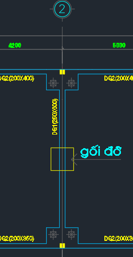

chào A Hùng và mọi người, mình có mặt bằng móng như hình vẽ , nhịp giằng móng là 8m, mình định bố trí gối đở tai vị trí giữa cho giằng móng vì mình thấy nhịp 8m là hơi lớn cho mình hỏi làm như vậy có ổn không ạ, cảm ơn mọi người

Mình thấy ổn hay ko ổn thì phải lập mô hình rồi tính toán ra mới biết chứ bạn :D Chưa kể là quy mô công trình thế nào, tải bao nhiêu chứ nếu nhà nào nhịp 8m, cao bao nhiêu tầng cũng đc mà bố trí vậy hết thì đơn giản quá rồi :)

. Trong trường hợp móng thì tải trọng bất lợi đối với các cấu kiện là tải trọng hướng lên chứ không phải là hướng xuống; đặc biệt với trường hợp móng lệch tâm; giằng móng thướng chịu mô men âm; do đó nếu để thêm một gối tựa ở giữa sẽ làm thêm một lực hướng lên và lại càng gia tăng mô men âm Dầm càng dài rõ ràng càng bất lợi do độ cứng đơn vị càng bé (EI/L) và do đó khả năng chống lệch tâm của móng càng thấp; nhưng trường hợp này thêm gối đỡ ở giữa ko phải là trường hợp hiệu quả em ạ (trừ trường hợp thiết kế cọc ở giữa chịu nhổ)
