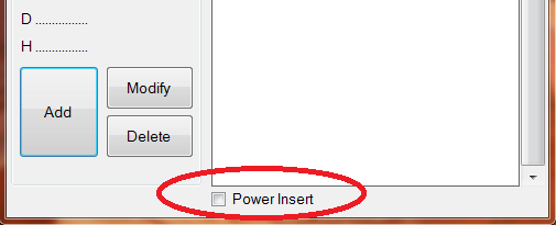

Xin lỗi nếu Spam Nhưng mình đang ngồi thống kê thép cho công trình của mình Mình lại gặp một vấn đề là Ngồi thống kê hồi thì xót quên thống kê cây số 2 trong hình chẳng hạn Có cách nào khác ngoài xóa ngược lên trên để thống kê Vì mình chưa thấy có nút chèn hàng. Đó là gần còn nếu xót ở các bản tận trên trên thì khó đây. Qua CAD thao tác cũng được nhưng có vẽ phần mềm còn khả năng cung cấp tiện ích đó thì phải :D Thanks :heart:

Hi trucvuong Bạn có tương đối nhiều ý kiến, chưa dám hứa trước gì nên mình chỉ trả lời 2 vấn đề có thể trả lời ngay đó là: [quote] Qua CAD dùng đã đặt tự động "ap" lisp của bạn nhưng nó vẫn không hoạt động, mình đành đánh ap lại cũng không được nốt. Cuối cùng phải dùng lệnh "netload" thì nó mới hoạt động được các lệnh[/quote] Vấn đề này do bạn chưa cài đặt đúng, 2 thao thác cơ bản khi cài đặt phần mềm của KetcauSoft trong AutoCAD đó là đặt đường dẫn và load lisp, do bạn chưa đặt đường dẫn nên việc bạn load lisp thông qua lệnh AP không có tác dụng (vì AutoCAD không có đường dẫn đến file *.dll) [quote] Có cách nào khác ngoài xóa ngược lên trên để thống kê Vì mình chưa thấy có nút chèn hàng. Đó là gần còn nếu xót ở các bản tận trên trên thì khó đây. Qua CAD thao tác cũng được nhưng có vẽ phần mềm còn khả năng cung cấp tiện ích đó thì phải [/quote] Vấn đề này là do độ phân giải màn hình của bạn đã không cho phép hiển thị lên toàn bộ giao diện của CTK, trên thực tế CTK có chức năng Power Insert, là chức năng ẩn tạm thời các dòng thống kê kể từ điểm chọn để thực hiện thao tác chèn, sau khi bỏ chọn thì phần mềm sẽ phục hồi lại các thống kê đã ẩn Mình sẽ nghiên cứ cho lựa chọn dao diện mini để phục vụ các màn hình có độ phân giải thấp
Xin lỗi nhưng máy mình 17 inch và có độ phân giải 1366x768 Có lẽ mình chưa hiểu vấn đề lắm. Chỉ góp ý để cải thiện quá trình làm việc hơn thôi Thanks for reading
1366x768 là chưa bằng 1 cái IPad 3 đâu bạn ơi! Đùa thôi, phần mềm cần tối thiểu độ phân giải H = 782, bản CTK mới sẽ có giao diện mini H = 663 chắc phù hợp hơn với màn hình của bạn!
