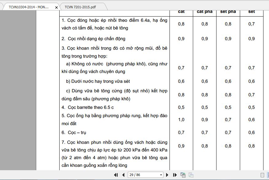

Chào mọi người! Em muốn hỏi mọi người mấy phương pháp thi công cọc khoan nhồi theo các điều ở mục 3. a,b,c là như nào ạ? em không hiểu mấy phương pháp thi công này lắm. Cụ thể là a,b,c khi nào thì dùng và thông dụng là phương pháp nào ạ? Xin cảm ơn!

Chào em Mục 3a, 3c thì anh không rõ, mục 3b đề cập đến việc thi công trong nước hoặc dung dịch sét, chính là Bentonite, thi công cọc khoan nhồi băng các nhồi bê tông trong lỗ khoan có Bentonite chính là phương pháp thi công phổ biến hiện nay

Cảm ơn anh Hùng nhé! Em đang làm bảng tính SCT cọc nhồi theo cơ lý, muốn hỏi rõ thêm để áp dụng cho các TH ấy ạ. Thanks a nhé!

Nhân đây em muốn hỏi a 1 điều nữa là. Theo điều 7.1.11 mục a TCVN 10304 nói về trường hợp đài cọc được đặt trên nền đất tốt thì hệ số điều kiện làm việc của đất nền sẽ là 1.4, còn với đất yếu thì phụ thuộc vào số lượng cọc trong đài. Vậy em muốn hỏi là đất yếu với đất tốt ở đây xác định bằng cách nào ạ?

Hi em, TCVN 10304:2014 không thấy nêu rõ tiêu chuẩn đánh giá nền đất, nên trong thực tế anh cũng không dùng trường hợp này
