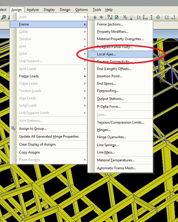

mình chào tất cả mọi người trên dd. sau đây mình gửi file sap không gian với công trình nhà thi đấu đa năng. mình muốn nhờ mọi người xem file SAp trên và tại các cột không đối xứng, trục địa phương tại các cột đó mình muốn xoay cột vào trong khung nhà.mình tham khảo nhiều tài liệu rồi nhưng ko có tài liệu nào hướng dẫn cách làm hết.rất mong sự giúp đở của anh,chị trên dd . cảm ơn mọi người nhiều. ..............Thân ái.!...................

. Chào bạn Có 2 cách để bạn khắc phục vấn đề trên Cách 1: Khai báo lại kích thước tiết diện cột Cách 2: Xoay trục địa phương của cột Trước hết, bạn chọn các cột cần xoay, sau đó vào menu Assign > Frame > Local Axes Nhập giá trị góc xoay, trường hợp này là 90 độ
