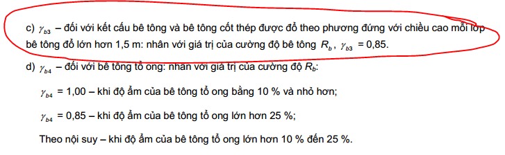

Cho em hỏi là trong TCVN 5574-2018 có đề cập đến hệ số (gamma_b3= 0.85 đổ bê tông theo phương đúng, mỗi lớp dày trên 1.5m) hệ số này áp dụng cho trường hợp đổ bê tông cột bằng bơm cần hả anh ?
còn khi đổ bê tông tay ( thủ công ) chiều cao mỗi lần đổ dưới 1.5m thì mình không cần áp dụng hệ số này phải không anh ?
