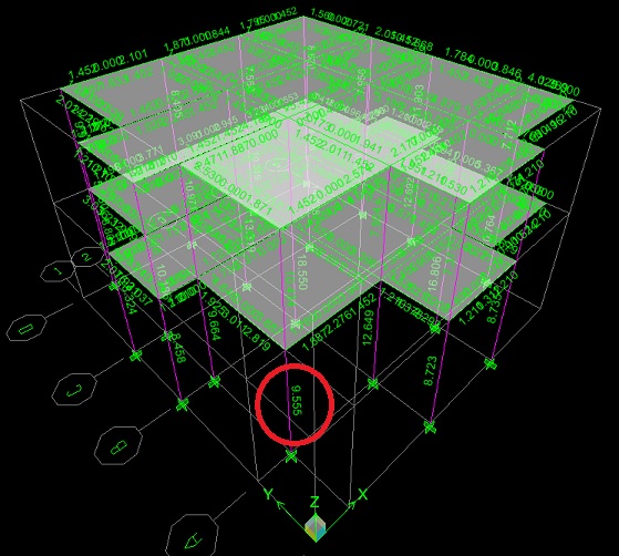

Anh Hùng giúp em với, em dang học etabs, khi em chạy chương trình để tính diện tích cốt thép thì chỉ có dầm còn tất cả các cột diện tích=0 hết. em bị sai chỗ nào vậy anh, chỉ giúp em với! đây là bài của em:http://www.mediafire.com/download/1eoxld1a8tkyvxc/biet_thu_1.EDB Xin chân thành cảm ơn

. Mình đã chạy thử mô hình của bạn và ra kết quả diện tích cốt thép bình thường Bạn kiểm tra lại đơn vị đang sử dụng xem, nếu chưa thì chuyển sang cm nhé

E rất cảm ơn A đã kiểm tra giúp em, em cung đã đổi sang đơn vị là t/cm rồi nhưng vẫn cho kết quả của phần cột =0. E nghĩ chắc cái Etabs của em có vấn đề rồi a!
