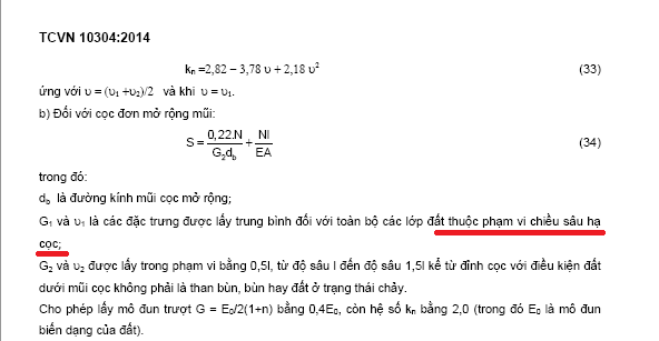

Dạ, em chào anh Hùng và các bạn trong diễn đàn. Anh Hùng ơi anh cho em hỏi là: - Khi tính lún cọc đơn (Mục 7.4.2 - TCVN 10304:2012) thì mình lấy các lớp đất từ mặt đất tự nhiên xuống tới mũi cọc, hay là lấy từ mặt đất tự nhiên xuống hết lớp đất mà mũi cọc đặt vào (ví dụ mũi cọc đặt vào lớp số 5, thì mình lấy hết bề dày lớp số 5), hay lấy như nào. Mong anh và các bạn trong diễn đàn chỉ dẫn cho em với ạ. Em xin cảm ơn trước ạ.

Anh chưa tính toán độ lún cọc đơn , nhưng từ ghi chú trong tiêu chuẩn thì có thể thấy các chỉ tiêu được lấy là Giá trị trung bình trong phạm vi chiều dài cọc
