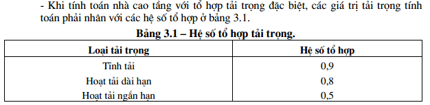

Anh cho em hỏi trong phần hướng dẫn tính toán tải trọng động đất trên etabs của anh có phần khai báo tổ hợp 6, 7: 0.9TT+0.65HT+1DDX+0.3DDy; 0.9TT+0.65HT+0.3DDX+1DDy. Các hệ số 0.9, 0.65 lấy ở đâu ra? Em xin cảm ơn!

. Đoạn dưới đây được trích từ mục 3.2 của TCXD 198:1997 - Nhà Cao tầng - Tiêu chuẩn thiết kế Như vậy đối với tổ hợp có tải trọng động đất, hệ số tổ hợp của tĩnh tải là 0.9, của hoạt tải tùy theo tính chất dài hạn hoặc ngắn hạn, có thể lấy trung bình là 0.65

. Anh Hùng cho em hỏi khi tổ hợp tải động đất là không kể đến tải gió ah (gió tĩnh thôi) vì em thấy gió tĩnh vẫn luôn luôn xuất hiện mà.

. Cả thế giới xét như thế em ạ, anh cũng không rõ nguyên nhân tại sao
