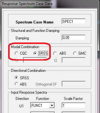

Chào em, Khi em khai báo tải trọng Động đất thông qua phổ phản ứng, và mỗi trường hợp tải trọng em khái báo sẽ sinh ra một trường hợp nội lực, bản thân nội lực này là kết quả tổng hợp của các kết quả tính toán của các dạng dao động theo phương pháp CQC hoặc SRSS; kết quả này sẽ tự sinh ra 2 giá trị + và - tương ứng là MAX và MIN Ví dụ trường hợp tải trọng em khai báo là DDX Trường hợp tổ hợp là COMB10 = TT + DDX , thì Etabs sẽ tự sinh ra 2 giá trị nội lực là
  • COMB10MAX = TT + (+DDX)
  • Và COMB10MIN = TT + (-DDX)
Và nếu em khai báo thêm COMB11 = TT - DDX , thì một lần nữa Etabs cũng sẽ sinh ra 2 giá trị nội lực
  • COMB11MAX = TT - (-DDX)
  • Và COMB11MIN = TT - (+DDX)
Bởi vì như đã nói ở trên, DDX là kết quả của tổ hợp căn bình phương SRSS của các dạng dao động, tự sinh ra kết quả là + và - ; do đó tổ hợp COMB10 và COMB11 cho ra kết quả hoàn toàn giống nhau; vấn đề này nằm trong bản thân phương pháp tính toán, không phụ thuộc gì đế chu kỳ dao động
