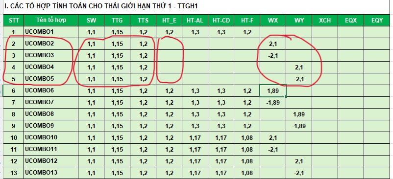

Xin chào ạ. Em có 1 câu hỏi sau khi xem 2 version Bảng tổ hợp tải trọng của Ketcausoft.
Ở version 1 của bảng tổ hợp, phần "tải trọng tạm thời dàn hạn" em có thấy ở ULS2 đến ULS5 có xuất hiện hệ số tin cậy của trường hợp tải này (nghĩa là ULS2 đến ULS5 lúc này bao gồm: Tải thường xuyên + tải tạm thời dài hạn + tải tạm thời ngắn hạn+ tải gió).
Ở version 2 của bảng tổ hợp tải trọng do Ketcausoft biên soạn, phần "tải trọng tạm thời dàn hạn (tương đương cột HT_E)" đã không còn xuất hiện hệ số tin cậy tại các trường hợp tổ hợp ULS2 đến ULS5 (nghĩa là khi này chỉ còn : Tải thường xuyên + tải tạm thời ngắn hạn+ tải gió).
Vậy trường hợp ULS2 đến ULS5 của version nào sẽ đúng và hợp lý hơn để sử dụng, có kể đến tải tạm thời dài hạn như version 1 hay là bỏ ra như verson 2 ạ.
Kính nhờ quý anh chị giải đáp giúp em vấn đề này ạ. Em xin cám ơn !
Sơn

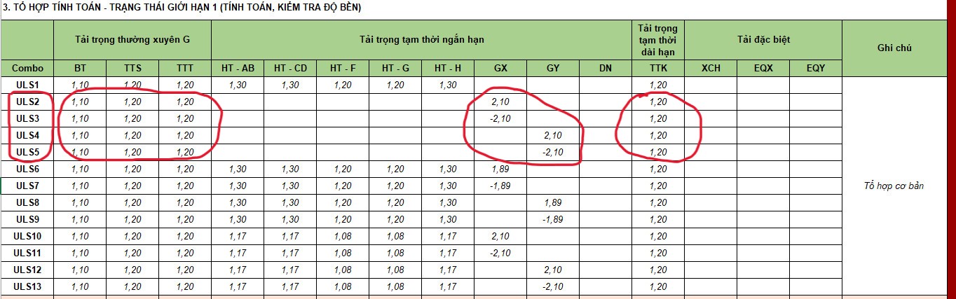

Nội dung này đúng là phiên bản cũ hợp lý hơn. Anh đã cập nhật phiên bản mới chỗ này em ạ: https://ketcausoft.com/tailieu/posts/bang-to-hop-tai-trong-theo-tcvn-2737-2023
Dạ. Em xin cám ơn anh Hùng nhiều ạ!!!
