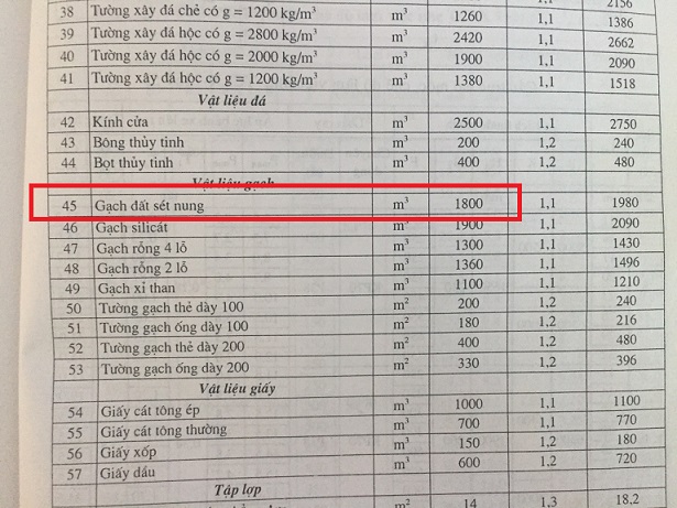

Chào a Hùng, chào mọi người. A Hùng và mọi người cho e hỏi trọng lượng đơn vị của các loại vật liệu ( ví dụ 1m3 tường xây, 1m3 vữa xây trát...) khi tính toán tải trọng được xác định như thế nào hoặc được tra trong tiêu chuẩn nào hay văn bản nào? Cám ơn mọi người.

Theo như em hiểu thì khi anh tính tải trọng vật liệu ví dự như tường có thể tra catalog vật liệu mà các đơn vị sản xuất cung cấp. còn nếu không có anh có thể mang đi cân và chia cho thể tích để ra trọng lượng riêng, xác định tải trọng anh có thể tham khảo TCVN 2737-1995 hoặc quyển khung bê tông cốt thép Lê Bá Huế có hướng dẫn tính toán tải trọng khá chi tiết.

Cám ơn bạn. Ý mình muốn hỏi các tài liệu để làm căn cứ giải trình các thông số về trọng lượng của các loại vật liệu. Mình thấy các đơn vị tư vấn cũng lấy khác nhau ví dụ như khối xây gạch có đơn vị lấy 1900kg/m3, có đơn vị lại lấy 1800kg/m3

Hình ảnh dưới được lấy từ cuốn: KẾT CẤU THÉP của Nguyễn Tiến Thu (NXB Xây Dựng 2007) Trong cuốn này cũng đề cập đến một số vật liệu thông thường khác. Tuy nhiên các con số này cũng chỉ là mang tính tham khảo, không bắt buộc, và không phải là bất biến; giá trị thay đổi phụ thuộc loại vật liệu sử dụng, công nghệ sử dụng v.v.. Quy trình chuẩn vẫn là: (1) Lựa chọn vật liệu (2) Quy định về các thông số của vật liệu (3) Nghiệm thu trong quá trình thi công khống chế không cho phép vượt qua các chỉ tiêu đã quy định bởi thiết kế
