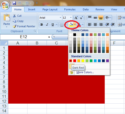

vấn đề là em thấy a ghi mấy chữ trên nền (background) trắng ko, ko thấy ô ly, làm sao đc thế
nguyen004
Bài viết: 42
RE: Hướng dẫn lập bảng Excel thiết kế đài cọc
07-07-2013, 10:26
nguyen004
. Đó là chức năng FillColor:
  • Chọn vùng mà bạn muốn đặt màu Background
  • Click vào chức năng FillColor
  • Chọn màu mà bạn muốn (ví dụ màu trắng)
