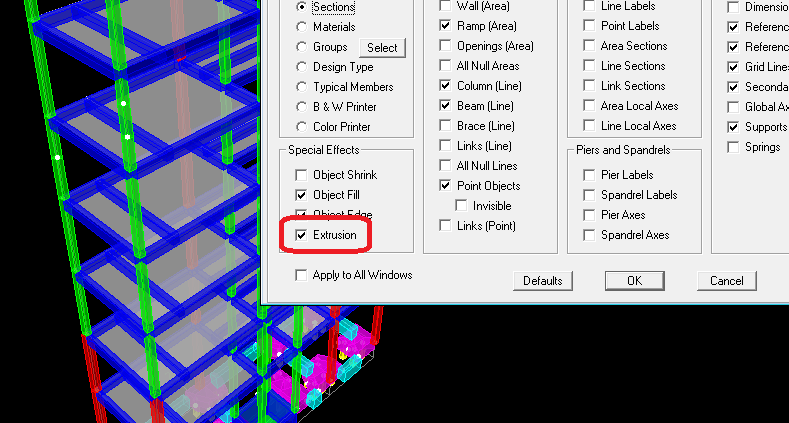

Thưa anh chị em muốn cho kích thước tiết diện hiện thị đúng với kích thước thực tế trong ETABS có làm được không ạ? Ví dụ dầm của em cao 65cm, rộng 25cm em muốn cho nó hiện đúng như thế trong bản vẽ 3D của ETABS luôn ạ.

. Bạn vào menu View > Set Building View Options, chọn chế độ Extrusion nhé
Vâng em cảm ơn anh!
