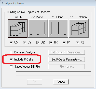

Còn một điều nữa đó là việc tính toán bằng máy tính, sơ đồ tính với các phần mềm thông thường là trạng thái tĩnh về hình học, tức là đáng ra việc phân tích trên máy phải phân tích lại do chuyển vị cưỡng bức, bạn có nhớ cơ học kết cấu có một giả thiết là "coi chuyển vị là nhỏ khi tính toán". Việc này đảm bảo cho việc tính toán theo sơ đồ hình học ban đầu.
. Etabs có chức năng thiết lập phân tích nội lực kể đến nội lực do biến dạng (hiệu ứng P-Delta) Dưới đây là một ví dụ đơn giản cho thấy nội lực khác nhau của 2 sơ đồ kết cấu có cùng một điều kiện về tải trọng, nhưng không được thiết lập (sơ đồ 1) và được thiết lập có kể đến hiệu ứng P-Delta (sơ đồ 2). Các bạn có thể thấy có sự sai khác về nội lực, cụ thể là Sơ đồ 2 (bên phải), mô men uốn trong cột tăng lên so với sơ đồ 1

Đó là một phần nhỏ etábs làm được, về mặt lý thuyết thì phần mềm khó mà làm được, lúc này tòan bộ công trình đã đổi sơ đồ hình học cho mọi cấu kiện và trên mọi vị trí tiết diện.

. Mình nghĩ cái khó của bạn không phải là cái khó của CSI, đây đơn thuần chỉ là một bước giải lặp, nhưng bài toán như Spring, tính toán theo giai đoạn thi công v.v.. Etabs đều có thể giải quyết thì P-Delta không phải là quá khó khăn
