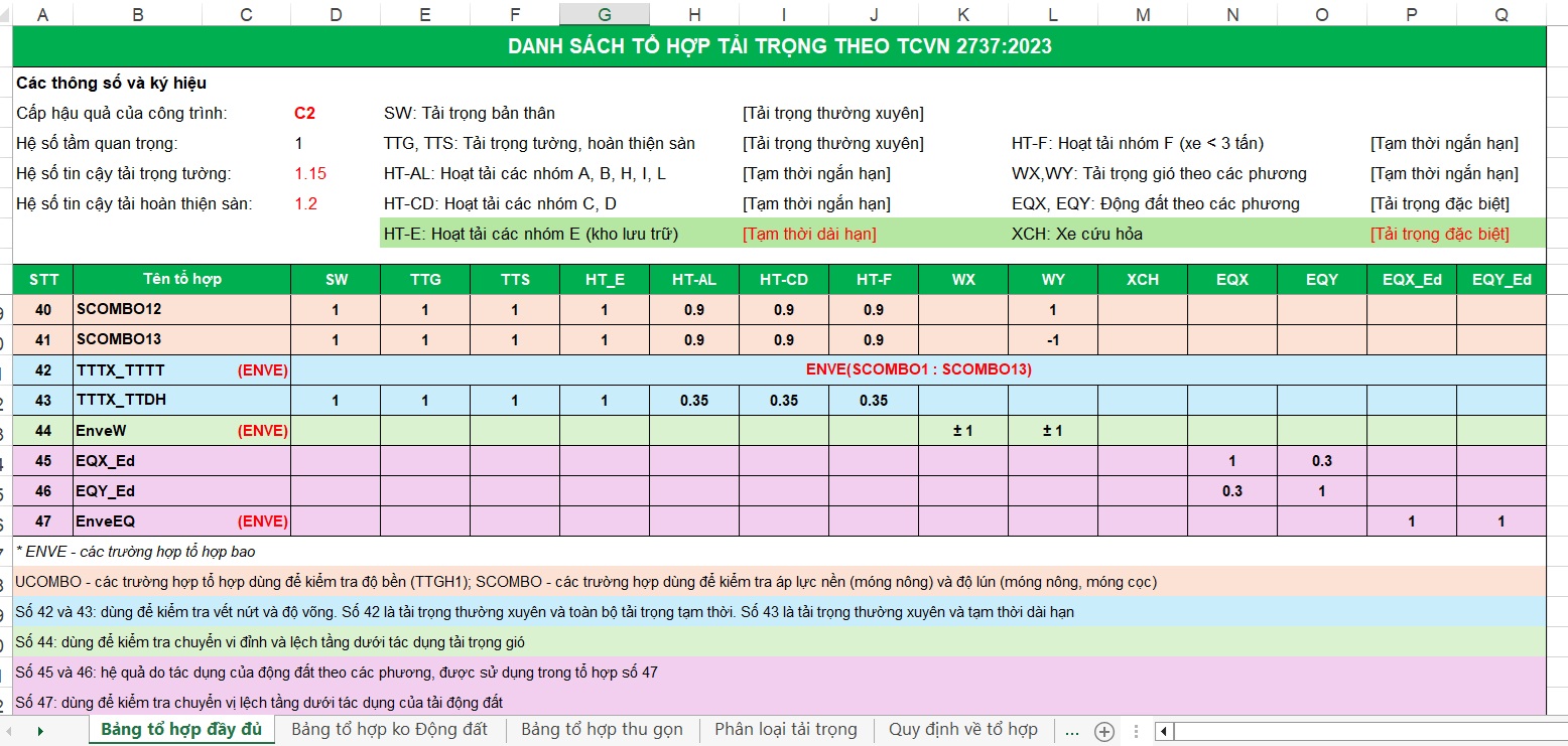

KCS cho mình hỏi các tổ hợp EnveW, Enve EQ để kiểm tra chuyển vị đỉnh và chuyển vị lệch tầng tại sao lại không có các giá trị tĩnh tải và hoạt tải sàn mà chỉ xét tải gió và động đất là dựa trên quan điểm nào?
(Trong tiêu chuẩn 9386 và 2737 hình như không quy định cụ thể là dùng tải trọng nào đúng không ạ?)
Mình cảm ơn.
