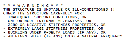

Mô hình của em có lỗi trong quá trình dựng hình Lúc đầu khi chạy lần đầu, anh có đọc LOG và thấy nội dung sau: Thông báo này có thể hiểu rằng em gặp một số lối có thể có như:
  • Liên quan đến độ cứng: Không gán liên kết , hoặc lỗi khai báo vật liệu, hoặc chiều dày cấu kiện
  • Liên quan đến dựng hình: như có những đối tượng nằm riêng rẽ không liên quan đến các đối tượng khác

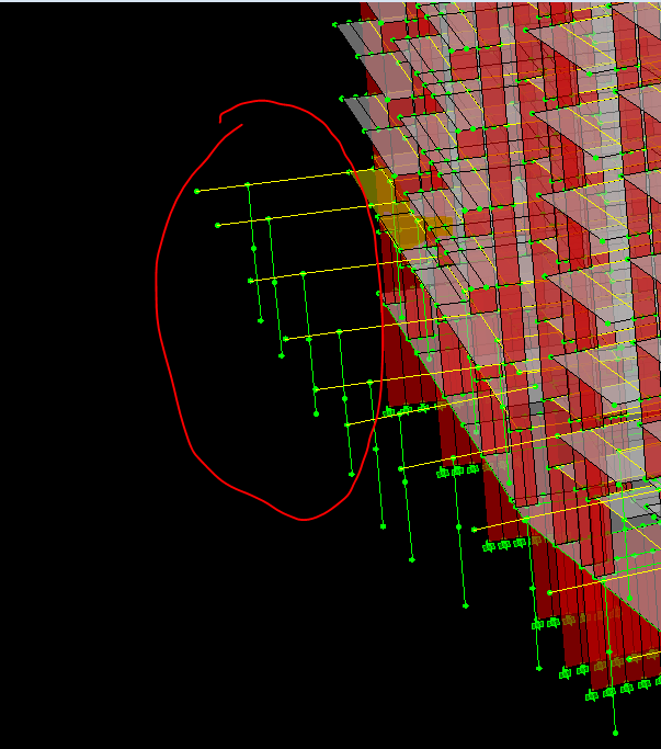

Sau đó anh thấy có một số Point nằm ngoài công trình mà không xóa được, anh đã export ra file EBK và Import lại - đây là các để xử lý các lỗi về dữ liệu mô hình, kết quả là mô hình xuất hiện thêm các những cấu kiện như đánh dấu trong hình dưới Em thử kiểm tra lại xem Công trình của em vừa phức tạp vừa chạy khá lâu, anh cũng không có thời gian để nghiên cứu thêm
