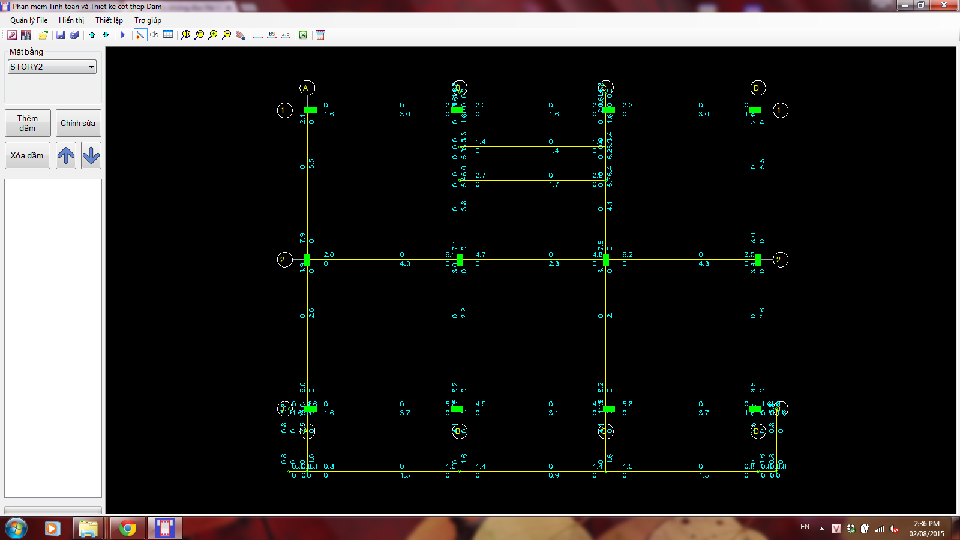

A.Hùng giúp e vì sao RCBc ko đọc dc file MDB, mặc dù e có xem trên diễn đàn 1 số bạn như vậy, nhưng lỗi e khác và e ko biêt khắc phục như thế nào, mong a Hùng giúp đỡ :s :s :s :s . Cảm ơn anh nhiều.

. Mình vẫn đọc file của bạn bình thường Có lẽ bạn nên download bộ phần mềm mới nhất xem sao

A. hùng ơi e đã làm được rùi, kinh nghiệm cho a.hùng để có gì chỉ giáo cho AE nếu AE nào bị nè. Sau 1 thời gian lao đao trên diễn đàn thì e kiểm tra thì Tổ hợp của e không để dạng EVE mà là ADD nên khi xuất sang MDB nên RCBC ko đọc được. Tình mua PM của a để làm mà loay hoay cả ngày mới tìm dc lời giải, giờ thì an tâm để Đk 1 pm rùi :P :P http://www.ketcausoft.com/forum/showthread.php?tid=47&page=7 Ai gặp vấn đề trên thì tham khảo link trên nhé
