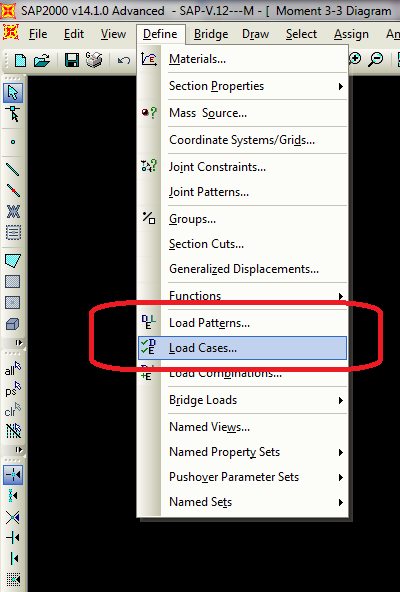

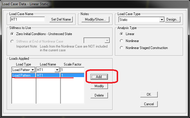

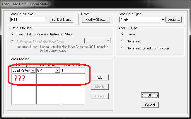

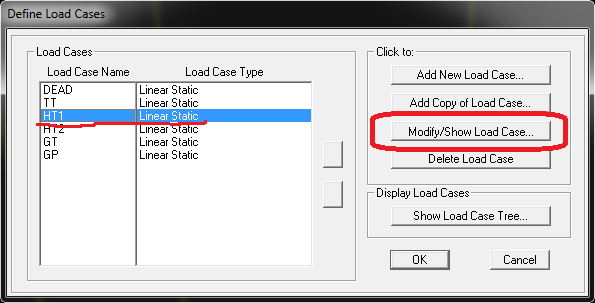

Bạn Nguyễn Văn Vinh (nguyenvanvinhxd@gmail.com) có hỏi về vấn đề: [quote]e chào anh Hùng.chuyện là e đang làm trường học 2 tầng. vấn đề e đã tính tải trọng đầy đủ để chất tải lên công trình rồi.nhưng khi e nhập vào SapV.12 để chạy và tìm ra nội lực cho các trường hợp.có điều tại trường hợp Hoạt tải 1+Hoạt tải 2 khi chạy xong Sap thì nội lực đều bằng 0 hết.e có gửi file kèm theo trên và nhờ a kiểm tra và chỉ dùm lỗi sai e với.nếu a down file sap về ko mở dc thì a nhớ để file sap đó ngoài destop. e cảm ơn a nhiều. [/quote] . SAP các đời gần đây có phân biệt Load Patterns và Load Cases Chúng ta gán tải trọng theo Load Patterns nhưng lại đọc kết quả nội lực theo Load Cases, thông thường Load Cases sẽ được tạo ra khi em khai báo Load Patterns, sẽ có cùng tên và mặc định sử dụng Load Patterns đó. . . Vấn đề của em chính là các Load Cases HT1 và HT2 không hiểu sao lại bị mất Load Patterns . Do đó trường hợp HT1 và HT2 sau khi phân tích nội lực thì không có giá trị nội lực, cần phải thiết lập lại như sau: . File đính kèm là file anh đã hiệu chỉnh
