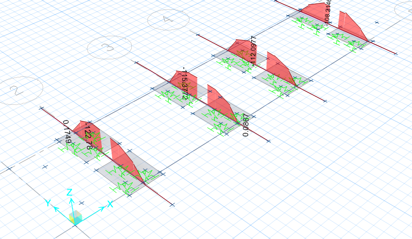

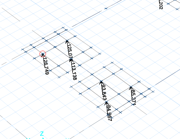

e chào a hùng và mọi ng. do kiến thức ít, nên k hiểu dc. ac giải thích e với ạ. Em có lam cái móng cọc lệch tâm xây chen nhà dân 3 tầng 1 tum, e có dựng mô hình safe. Ac cho e hỏi, sao mấy cái đài của e, sao biểu đồ moen nó lại thế ạ, hiện tại, như hình thì dùng moomen đó để bố trí thép lớp trên của đài ạ? ( vậy còn thép lớp dưới? Do e k thấy moen do cọc siinh ra tại cạnh cột. Mà e cũng k hiểu sao biểu đổ momen ( trong ảnh e nó lại nvay). Ac giải thích e với ạ, và có các nào để tính ra mấy moen đó bằng tay k ạ? tại e cũng k biết là lấy mặt ngàm tại đâu nữa ạ. E cảm ơn ac nha https://www.dropbox.com/s/zfbauz2sg23qiru/mong.FDB?dl=0
