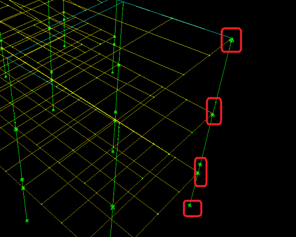

Em đang dựng mô hình nhà dân dùng khung thép tiền chế 3 tầng, có một vài vấn đề mong các anh giúp đỡ: 1. Vì không có số liệu địa chất công trình nên mình có thể lấy giả định đc không?nếu có thì giả định ntn để sau này lấy làm dữ liệu tính móng ạ? Công trình tại Trâu Quỳ, Gia Lâm, HN. 2. Móng cho nhà này thì dùng móng đơn hay móng gì khác thì hợp lý và kinh tế nhất vì điều kiện giao thông, nhà sâu trong ngõ ,khó thi công. 3. Em giải định các kích thước của cột , dầm chính, dầm phụ , mái tôn, sàn deck ( theo thiết kế em định dùng tấm sàn cemboard nhưng ko biết khai báo trong etabs ntn nên em khai báo dạng sàn deck) có hợp lý không?, và cần sửa lại những gì cho tối ưu nhất ạ vì tất cả những kích thước em đều tự lấy chứ ko có tính toán gì cả. Em gửi file đính kèm nhờ các anh xem giúp, Em cảm ơn các anh nhiều!

Chào em, một số chia sẻ với em như sau:
  • Khi công có địa chất, và dùng móng nông, em có thể giả định cường độ nền đất là 10T/m2, khi phát hiện đất yếu thì có thể gia cố thêm bằng cọc tre
  • Khi điều kiện thi công không thể ép cọc, em có thể sử dụng móng nông với lần lượt các phương án: móng đơn, móng băng, móng bè. Dùng móng nào là do tải trọng của công trình trên cơ sở tính toán
  • Em có thể dùng sàn Desk hoặc sàn Cemboard, mỗi phương án có một ưu nhược điểm riêng, Sàn Desk nặng hơn trong khi sàn Cemboard lại ồn và có nguy cơ bị thấm. Mô hình Etabs em có thể khai báo sàn dạng Membrane, tìm hiểu thêm vì trên mạng rất nhiều thông tin
Mô hình của em bị lỗi gán liên kết em nhé, em đang gán ngàm tại tất cả các tầng
