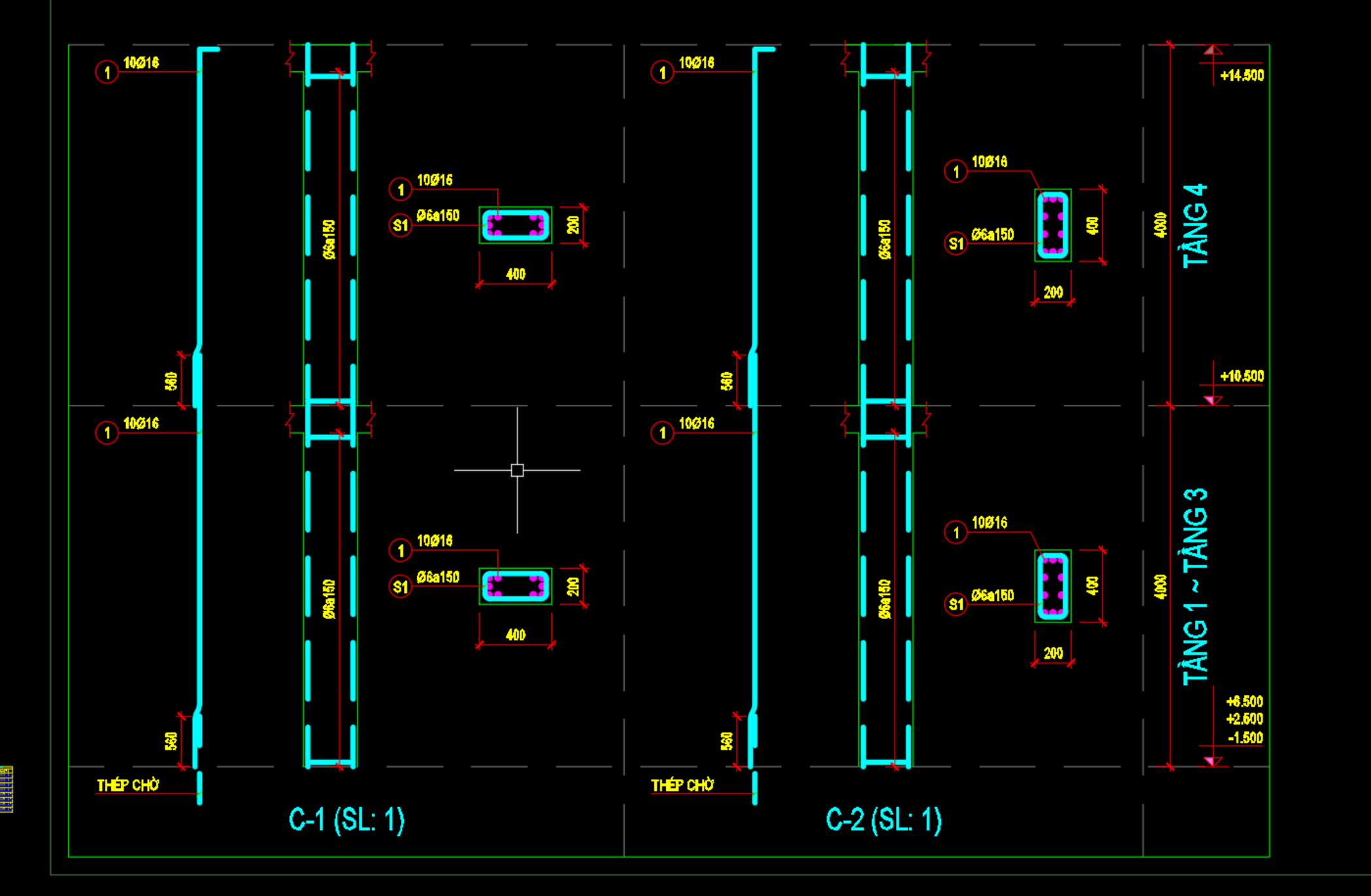

Chào anh Hùng!
Em đang thiết kế một công trình trường học cao 3 tầng dạng chữ L. Em đang bố trí thép cột tập trung. Trong chương trình vẽ thép cột tập trung khi mặt cắt cột cạnh X>Y thì đặt thép cột được. Khi X

Chào anh Hùng!
Hi em, đây là phương thể hiện mặc định của bài toán trong trường hợp bố trí thép tập trung. Cũng cần hiểu là thể hiện này chỉ tượng trưng và quy ước. Định vị của cột thì theo mặt bằng kết cấu, mặt bằng định vị cột chứ không theo bản vẽ chi tiết cốt thép em ạ

Dạ cảm ơn anh!
