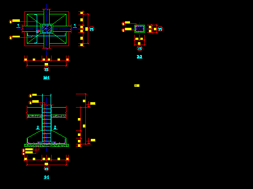

Phần mềm Vẽ móng đơn do bạn Phạm Ngọc Kiên lâp, ứng dụng miễn phí Cập nhật ngày 08.02.2017 - Download theo file đính kèm phía dưới - Hoàn thiện giao diện - Áp dụng cho các phiên bản từ 2007 đến 2017 Cách cài đặt giống với các phần mềm khác của KetcauSoft: http://www.thuvien.ketcausoft.com/pages/P14052102-ketcausoft-cai-dat-phan-mem-trong-autocad.php Lệnh trong Autocad là MD Các bạn dùng và góp ý để bạn Kiên hoàn thiện thêm phần mềm nhé

1. Nên có thêm chế độ nhớ phiên làm việc trước đó, ko mỗi lần vẽ móng tương tự nhau phải setup lại mất công lắm. :D 2. Nên có thêm hình minh họa trực quan để người vẽ biết các thông số H1, H2...(Tham khảo vẽ móng băng của anh HVH)

nói chung còn nhiều cái cần bổ xung! 1. cho phép vẽ thép thanh chịu lực thanh thẳng 2. hình vẽ chưa có 3. thêm chế độ chọn vẽ móng khi tick vào chọn 1 vị trí cột nào đó 4. bổ sung thêm tính năng vẽ mặt bằng móng khi đã có lưới cột .....

. Bạn nói rõ thêm ý thứ 3 với
#12421
chào bạn! ý thứ 3 ở đây mình muốn nói đến là khi có mặt bằng tim định vị rồi thì phần mềm có thể vẽ tại vị trí A ( xác định có móng ) thì tick vào đó có sẽ có mặt bằng móng đơn sau đó xuất mặt bằng, mặt cắt và thống kê thép
#12422
Cảm ơn bạn Kiên và anh Hùng vì phần mềm rất hay, hữu ích. Phần mềm gần như đã tích hợp đầy đủ lựa chọn và rất dễ sử dụng. Một số góp ý bổ sung: 1 là nên có chế độ lưu lại phiên làm việc trước như bạn KCDDP nói sẽ tiện hơn. 2 là bổ sung hình minh họa. 3 là số lượng thanh thép cột chỉ được thể hiện ở mc 2-2, ở mc 1-1 mặc định phần mềm chỉ có 2 thanh/1 phương.
#12428
Lỗi khi dùng lệnh MD trên autocad 2007! AD cho cách khắc phục ?
#12434
Mình góp thêm 1 ý kiến nữa là nên vẽ cả những trường hợp móng hợp khối nữa. Trường hợp đơn giản nhất là có 2 cột trên 1 móng (việc setup khoảng cách, kích thước 2 cột được làm riêng rẽ), vẽ cả mặt cắt dọc và ngang của khối móng nữa mới thực sự hữu ích cho công việc thể hiện của kỹ sư. Năm mới chúc tất cả anh em KCS mạnh khỏe và thành công :D
