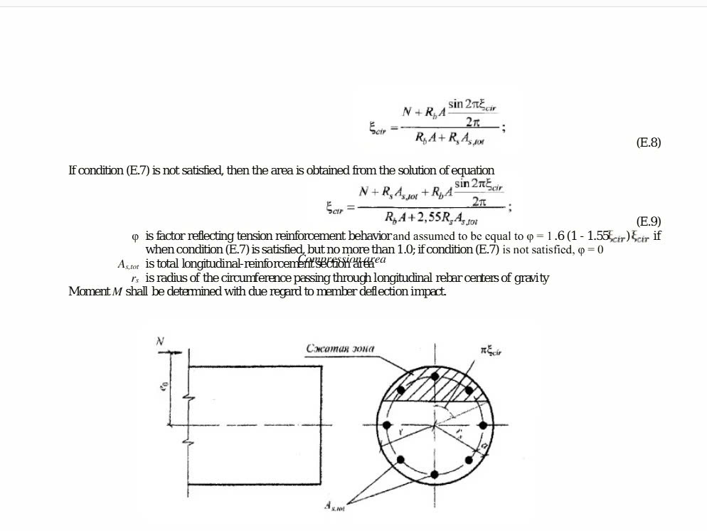

phần ghi chú này có bị nhầm không, vì mình thấy 2 tiêu chuẩn đang khác nhua chỗ công thứ f10 thôi
Chào bạn
Không có nhầm đâu bạn ạ, phiên bản của bạn chắc là phiên bản được dịch nên có vẻ khớp với bản tiếng Nga, nhưng lỗi font chữ cho thấy tài liệu này là tài liệu dịch tự động hoặc v.v..
Bạn có thể tham khảo bản tiếng anh trong file đính kèm nhé.
Như đã đề cập đến trong phần HDSD, việc lựa chọn công thức gây sai khác nhiều trong kết quả tính toán cốt thép, và so sánh cho thấy công thức của bản tiếng Anh cho ra kết quả hợp lý hơn: https://ketcausoft.com/huong-dan/posts/tuy-chinh-cong-thuc-trong-tinh-toan-cot-tron-theo-phuong-phap-giai-tich?soft=7
Dù vậy , đây là tùy chọn, bạn có thể lựa chọn sử dụng công thức của TCVN
