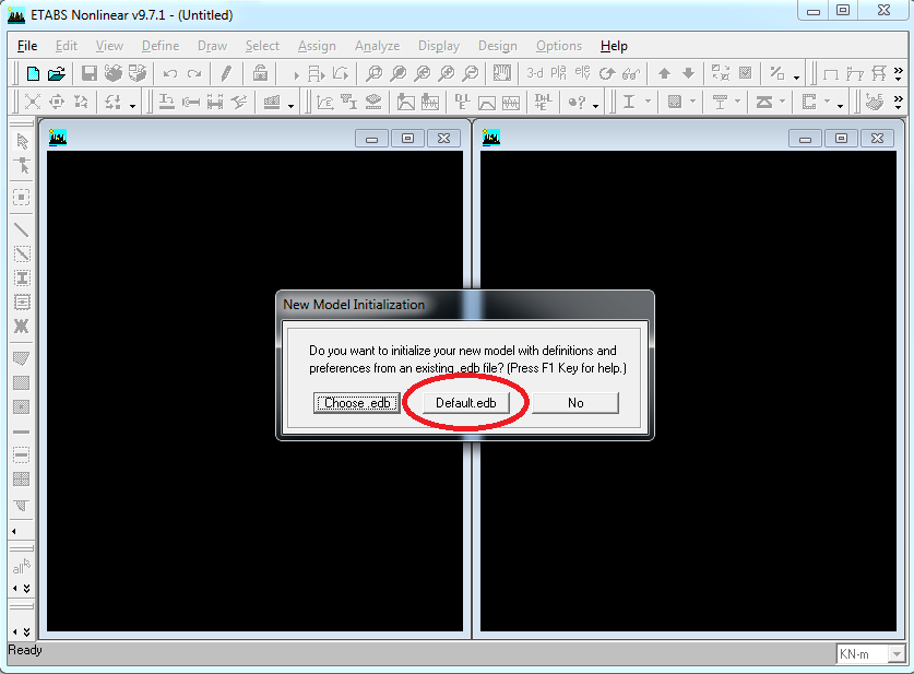

Các anh cho em hỏi làm thế nào để sử dụng được những khai báo về vật liệu, về cấu kiện cột, dầm, sàn, thép hình, vì kèo.. 1 lần rồi dùng cho những dự án sau mà không cần mất công khai báo lại ạ?

. Để sử dụng các thiết lập này cho lần tạo mô hình sau của Etabs, bạn click Save As và nhập tên file là Default.edb, chọn đường dẫn để lưu là thư mục cài đặt của Etabs, thường là: C:Program FilesComputers and StructuresETABS hoặc C:Program Files (x86)Computers and StructuresETABS; Về sau, khi muốn sử dụng các thiết lập này, bạn click New để tạo mô hinfg mới, chọn mục Default.edb trong các lựa chọn mà Etabs đưa ra (hình dưới)
