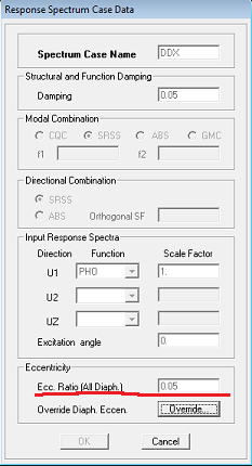

. Tiêu chuẩn TCXDVN 375-2006 quy định cần xét đến độ lệch tâm ngẫu nhiên của tải trọng động đất (kể đến việc tâm khối lượng trong thực tế không trùng với tâm khối lượng tính toán), độ lệch tâm này = 5% kích thước mặt bằng. DDXECC là nội lực do tải trọng DDX lệch tâm 5%, ECC là viết tắt của Eccentricity
lúc em chéch nội lực trong safe thì chỉ thấy trường hợp (DDX,DDY) có nội lực còn (DDXECC,DDYECC) không thấy gây ra nôi lực cho kết cấu.vậy nếu dùng ECC đi tổ hợp thì không ổn.mong anh gop ý.

. Để DDXECC và DDYECC trong SAFE có giá trị tải trọng, thì trong Etabs phải thiết lập giá trị này cho các tải trọng DDX và DDY với giá trị lệch tâm 0.05 Trong công trình PTTH Thanh Hóa mà bạn đang dùng làm ví dụ thì mình đang đặt giá trị này bằng 0
thì ra là vậy.thế combo6=(0.9TT+0.65HT+1DDX+1DDX eccY) combo7=(0.9TT+0.65HT+1DDY+1DDX eccX) em tổ hợp lại 2 combo trong safe như the này có đúng không ah?

. Không phải như vậy đâu bạn Cần phân biệt rõ 2 quy định của TCXDVN 375-2006:
  • Độ lệch tâm ngẫu nhiên của tâm khối lượng (quy định tại mục 4.3.2 - Hiệu ứng xoắn ngẫu nhiên)
  • Tổ hợp hệ quả của các thành phần tác động đất, theo đó xét theo phương X thì phải kể đến 30% theo phương Y và ngược lại (quy định tại mục 4.3.3.5.1(3))
Như vậy, các tổ hợp sẽ như sau: COMB6: 0.9*TT + 0.65*HT + 1*DDX + 1*DDXECC + 0.3*DDY + 0.3*DDYEEC
