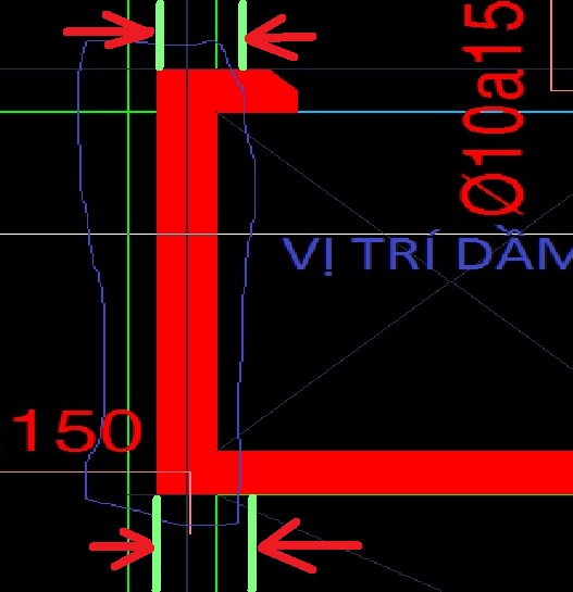

. Bạn có thể trích mặt bằng và gửi lên không, vì bạn miêu tả như trên rất khó hình dung
RE: Hỏi về giao giữa dầm và vách cứng !
16-07-2013, 10:15
. Em không dừng dầm tại mép vách và phi qua vách chi zậy?
17-07-2013, 05:52
Sao em không dịch dầm để dầm không rơi ra ngoài vách?
17-07-2013, 07:16
Dịch vào thế này là được mà bạn
17-07-2013, 07:41
Vậy là em phải dịch luôn cái cột rồi ! Như vậy sẽ ảnh hưởng đến kiến trúc của cả 9 tầng. Hì... Dù sao cũng thanks bác nhiều ! Chúc bác sức khỏe và thành đạt trong cuộc sống ! :D
