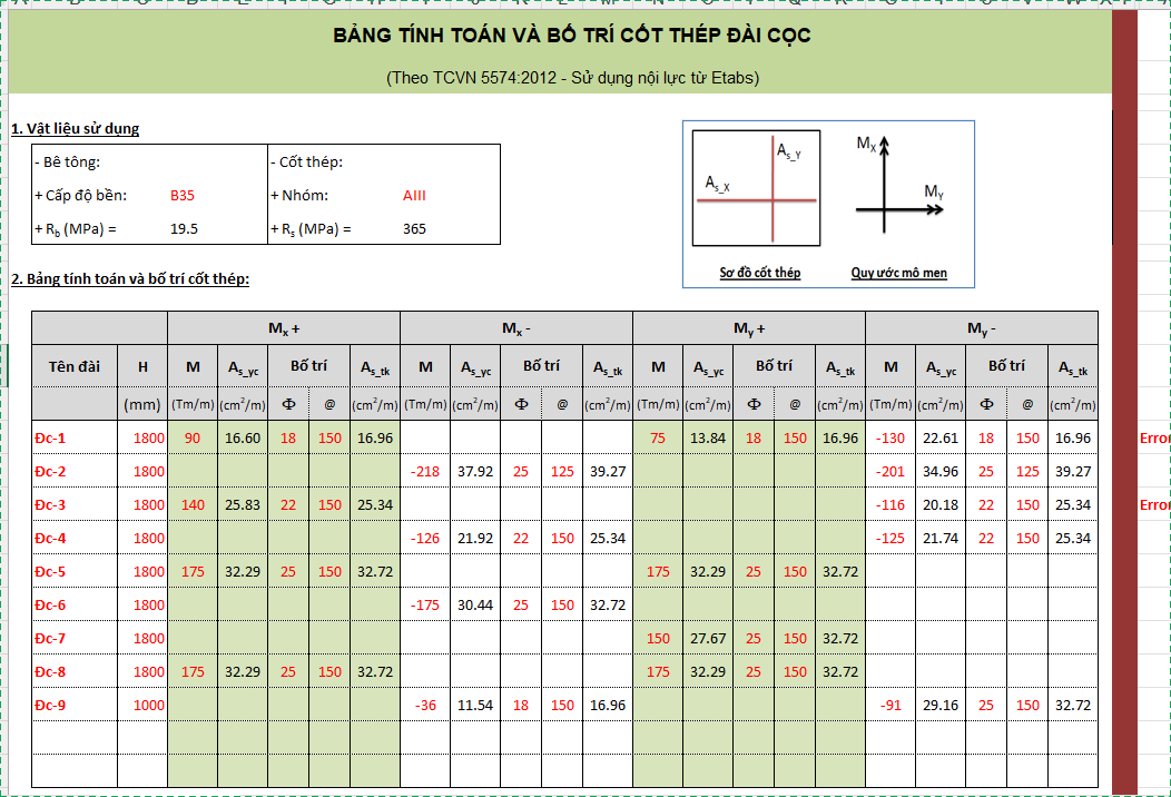

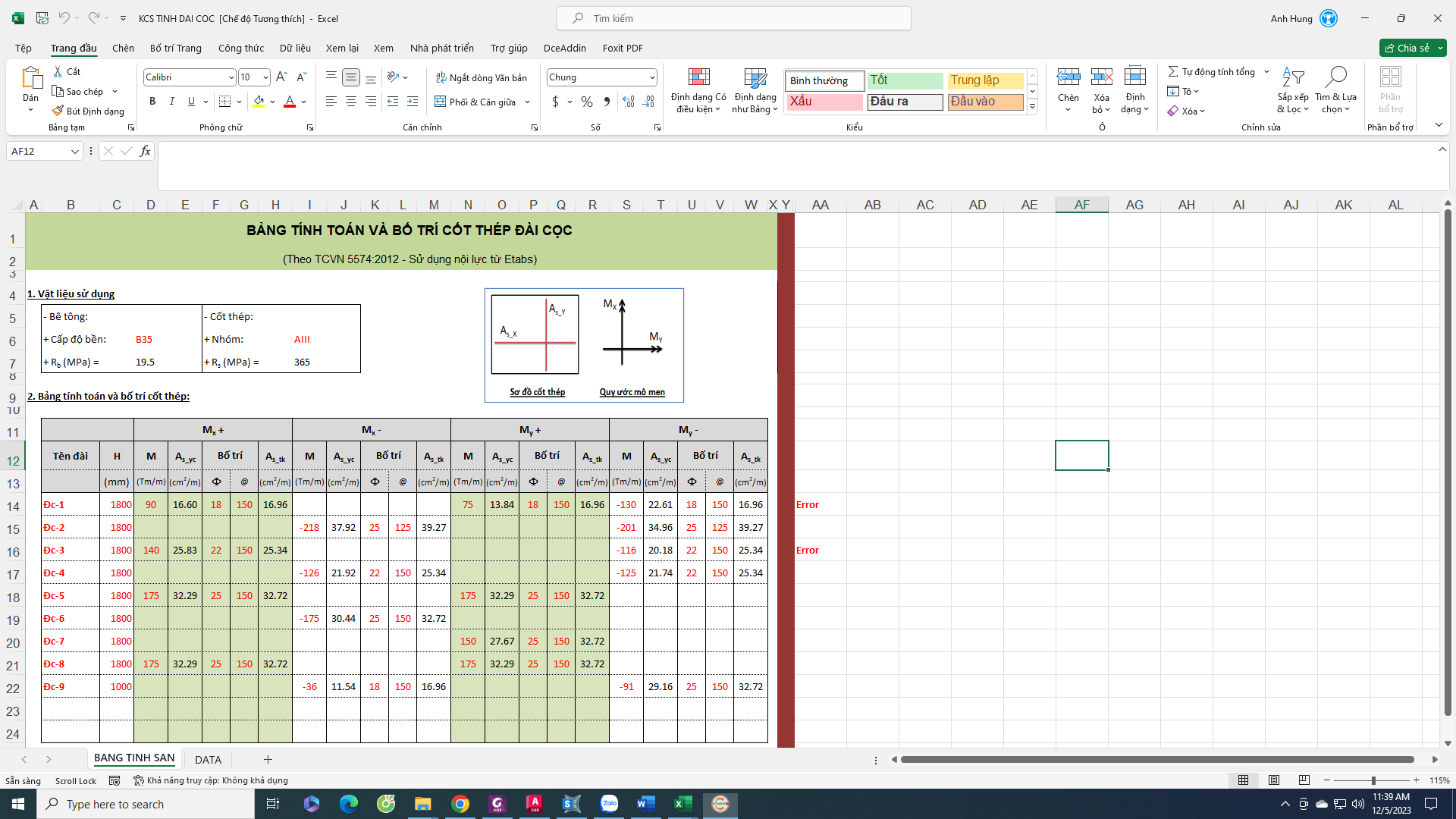

Ai đó Hỗ trợ giúp mình về PM RCC với

KCS TINH DAI COC.xls (Kích thước: 79.50 KB / Tải về: 192)
A.Hung
Bài viết: 17
Tham gia: 16/07/2022
RE: TCVN 5574-2012 vs 5574-2018
05-12-2023, 14:13
Mấy bảng tính này A Hùng ơi,
Kiem tra thep dam.xls (Kích thước: 92.00 KB / Tải về: 216)
