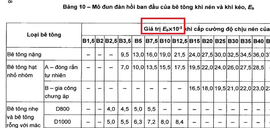

Chào Hùng! Mình có thắc mắc về mô đun đàn hồi của TCVN 5574, nhờ bạn giải đáp giúp. ví dụ: B20 tra bảng có mô đun đàn hồi Eb=27x10^-3(Mpa),trong khi các tính toán đều lấy Eb=27000(Mpa), thì không rõ là vì sao?

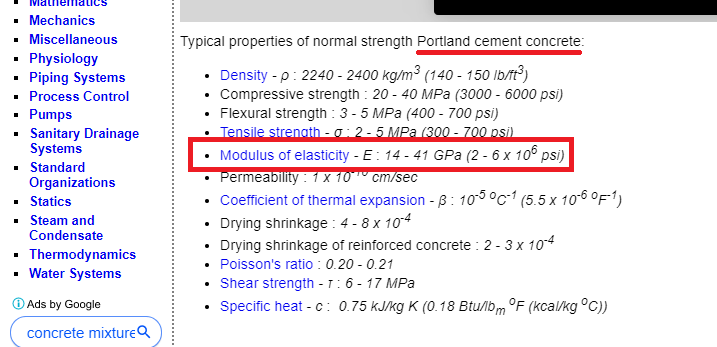

Trước hết thì bạn phải có một khái niệm về khoảng của mô đun đàn hồi, những thông tin này dễ dàng tìm thấy trên web, qua đó bạn có thể hình dung được giá trị của nó khoảng bao nhiêu, quá lớn hoặc quá bé so với khoản giá trị này đều là có vấn đề Sau đó, ký hiệu trong bảng về mô đun đàn hồi của bê tông Ebx10-3 có nghĩa rằng "giá trị trong bảng đã được nhân với 10^-3" tức là đã bị chia cho 1000 lần, vì mục đích làm cho bảng gọn gàng trong trình bày; khi sử dụng thì phải nhân thêm 1000
