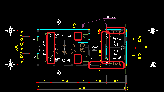

Mình đã đánh dấu vào những vị trí gán tải trọng chưa chính xác, 3 lỗi nhầm chủ yếu là:
  • Tường 110 gán tải trọng của tường 220
  • Tường 110 có cửa nhưng không giảm tải trọng bằng hệ số lỗ cửa
  • Không có tường nhưn vẫn gán tải
Nhưng nói chung, với mật độ tường như bản vẽ kiến trúc thì tải trọng chân cột có thế tương đối lớn, mình áng chừng khoảng 35~37 tấn
