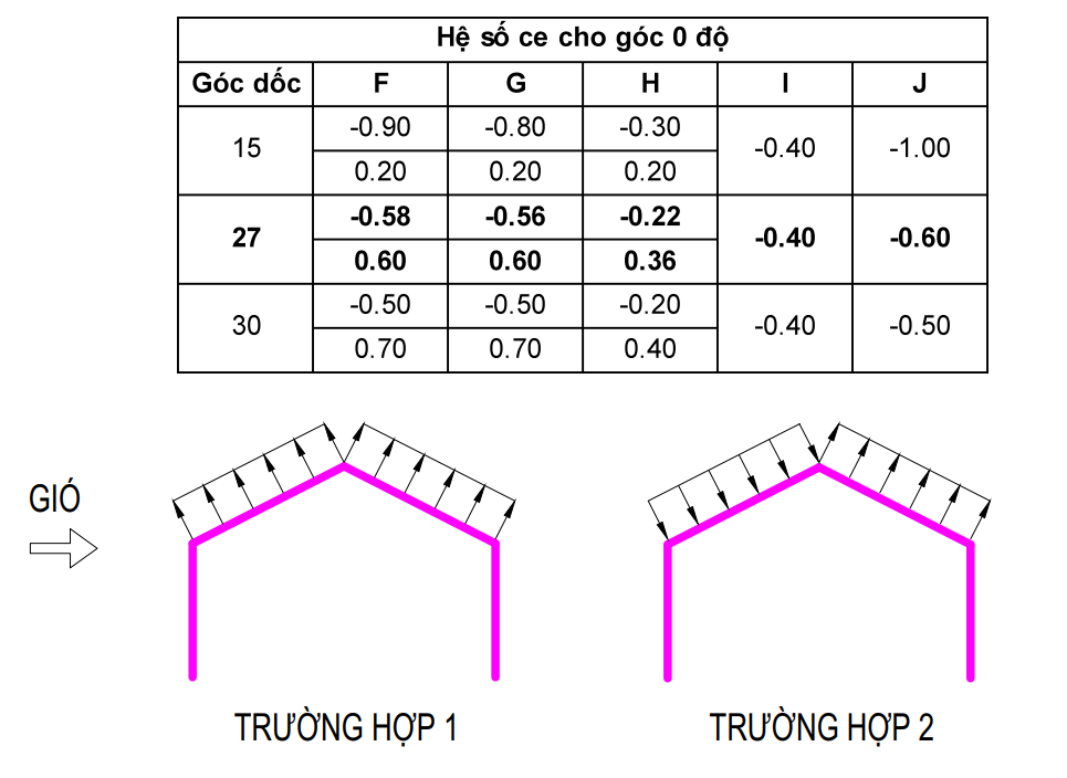

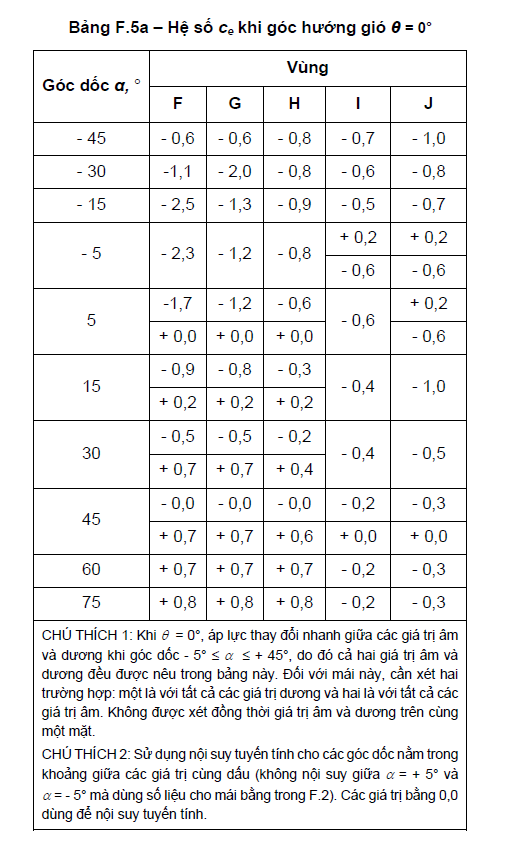

Trong bảng F.5a (TCVN 2737:2023). Khi q = 0°, áp lực thay đổi nhanh giữa các giá trị âm và dương khi góc dốc - 5° ≤  ≤ + 45°, do đó cả hai giá trị âm và dương đều được nêu trong bảng này. Đối với mái này, cần xét hai trường hợp: một là với tất cả các giá trị dương và hai là với tất cả các giá trị âm. Không được xét đồng thời giá trị âm và dương trên cùng một mặt.
Em có gió thổi theo phương X WINDX, tác dụng lên mái dốc 2 phía có góc là 27 độ. Thì theo như tiêu chuẩn mình phải xét 2 trường hợp là WINDX1 (dấu âm) và WINDX2 (dấu dương) hả anh?
dddkhang1992
Bài viết: 5
Số lượt thích: 2
Tham gia: 10/02/2022
RE: RE: TCVN 2737:2023 - Thảo luận về các vấn đề vướng mắc khi sử dụng
03-10-2023, 12:38
dddkhang1992
Theo ghi chú 1 trong bảng, mái dốc có 2 mặt (mặt trái tương ứng với các vùng F, G, H và mặt phải tương ứng với các vùng I, J), không được xét đồng thời cả giá trị âm và giá trị dương trên cùng 1 mặt. Với trường hợp gió thổi góc 0 độ, góc dốc mái là 27 độ thì mình cần nội suy trong khoảng góc 15 độ và 30 độ, vùng này có cả 2 dòng giá trị âm và dương, như vậy cần nội suy theo thứ tự, một là với các giá trị ở dòng bên trên, hai là giá trị ở dòng bên dưới. Với gió X tương ứng với góc gió thổi 0 độ, ta cần chia thành 2 trường hợp là WINDX1 và WINDX2 giống như anh nêu trên. Anh xem hình đính kèm dưới đây anh nhé.

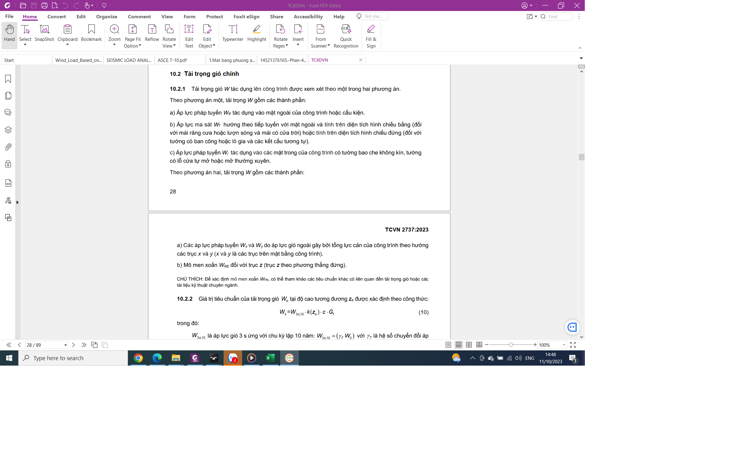

11-10-2023, 14:52
Hi, anh em, Chủ Top! Cho Siêm hỏi khi mình tính gió 1 nhà (công trình thì có cần phải xét đến áp lực trong hay không) Nghĩa là ứng với Nhà xưởng có mai dốc 2 phía thì áp dụng F4 + F12

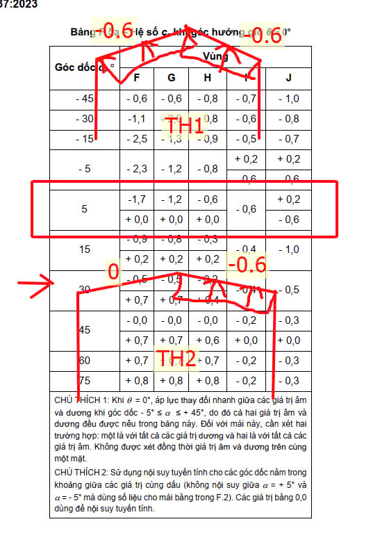

26-12-2024, 22:47
Với góc 5 độ thì 2 trường hợp này có đúng không các anh nhỉ? Vì TCVN chỉ ghi là xét tất cả các giá trị âm hoặc các giá trị dương, chứ không combine max (FGH) và (IJ) như eurocode?
Phần chú thích có ghi là phải xét cả 2 trường hợp, như vậy trong mô hình phải khai báo 2 trường hợp tải trọng gió cho mỗi hướng gió bạn ạ

10-02-2025, 08:50
Ý em là cái giá trị Ce=0 trong hình em vẽ có xảy ra không anh nhỉ>?
